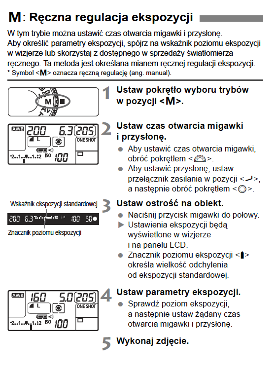

Zug - zauważ, że to, co przytoczyłeś dotyczy dowolnego trybu ze strefy twórczej prócz manualnego, o który mi chodzi. Kwestią jest to, jak ten wskaźnik, który na zdjęciu znajduje się na -+1 (zmniejszona i zwiększona wartość ekspozycji), w trybie manualnym powinien się zachowywać przy poprawnie ustawionych parametrach ekspozycji? Ma migać czy nie? Mi się wydaje, że nie.

koimas, czy jeżeli kręcisz pokrętłem w jedną lub w drugą stronę wskaźnik nie zmienia położenia?

koimas, w trybie manualnym jeśli pokręcisz pokrętłem to zmienisz przysłonę. górnym pokrętłem zmienisz czas naświetlenia, więc jeśli na drabince jest poniżej lub powyżej wartości 2EV, to oznacza że znacząco nie doświetlasz lub strasznie prześwietlasz zdjęcie wg tego co pokazuje Ci światłomierz. w trybie twórczej Av,Tv,P, przesuwasz na drabince wskaźnik aby pokazać aparatowi, że chcesz niedoświetlić lub prześwietlić zdjęcie o daną wartość CO DO WSKAZAŃ ŚWIATŁOMIERZA, czyli jeśli używasz poprawnego pomiaru, wartość 0 wg automatyki aparatu to idealne naświetlenie zdjęcia (które będzie dążyć do 18% skali szarości).
Natomiast w trybie M - czyli manualnym, nie ustawiasz już kompensacji ekspozycji na plus czy na minus, bo aparat sam Ci niczego nie zmieni. Sam ustawiasz parametry ekspozycji czyli czas, ISO, przysłonę, a na drabince wyświetla Ci się informacja, czy dobrze naświetlasz WG WSKAZAŃ ŚWIATŁOMIERZA. i tak jak mówiłem, jeśli ustawisz takie parametry że na drabince wskaźnik będzie poza skalą, to oznacza że dobrałeś parametry totalnie ŹLE (jeśli zrobiłeś to nieświadomie i nie wiesz jaki będzie tego efekt), lub też ustawiłeś takie parametry jakie chciałeś, bo wiesz że automatyka aparatu może się totalnie pogubić w cieżkich warunkach (np. zdjęcia nocne z długim czasem ekspozycji) i zrobiłeś to zupełnie świadomie znając konsekwencje takich a nie innych ustawień.
p.s. w trybie P,Av,Tv,M wskaźnik nie będzie migać, jeśli mieści się w skali -2 0 +2.

dokladnie,wskaznik miga jesli jest poza skala -2/+2 ,czyli krecisz kolkiem az ruszy sie wskaznik i znajdzie na drabince(przestanie migac)

Dziękuję edmun za jasne i klarowne wyjaśnienie tej kwestii (już dawno zapadłem się pod ziemię :oops: ). Z resztą dziękuję wszystkim, za chęć niesienia pomocy nieoświeconemu.
