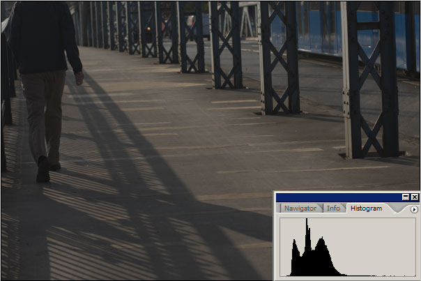

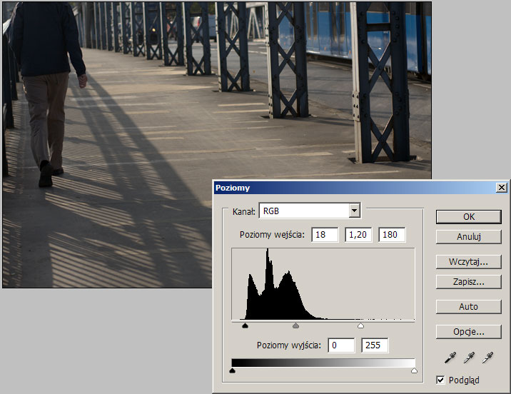

Autor tego "artykułu" wygłasza dość kontrowersyjne twierdzenia, które delikatnie mówiąc nie mają pokrycia w rzeczywistości. Twierdzi on przykładowo, że można lustrzanką cyfrową zarejestrować scenę o rozpiętości równej 20EV.
Mdły, bo często dla uzyskania właściwych fotografowanej scenie kolorów i kontrastu, trzeba w RAW ustawić punkt bieli i czerni. Rozpiętość tonalna fotografowanej sceny często nie pokrywa całego zakresu histogramu, który wyznacza możliwości rejestracyjne naszego sprzętu.
Ta komfortowa sytuacja występuje częściej, gdy całkowity DR materiału rejestrującego jest większy.
oryginalny plik przed korekcją..
Plik ściągnięto 5882 raz(y) 45,04 KB
..i sama korekcja: punkt czerni, bieli i tony średnie.
Plik ściągnięto 5887 raz(y) 76,21 KB
