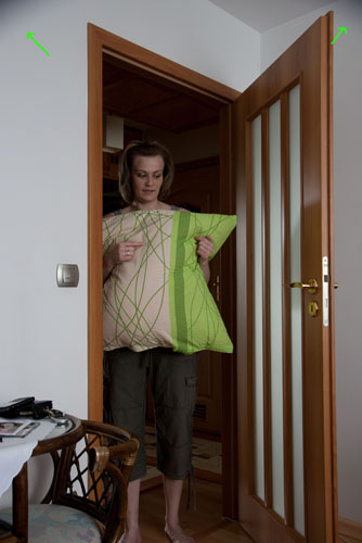

Witam,
mam problem z tym obiektywem, może ktoś będzie w stanie mi pomóc. Prawie wszystko chodzi w nim super, ostrość b. dobra, ciut gorsza od 50 1.4 ale i tak b. dobra (ale to kwestia wybrania takiego egzemplarza w sklepie, który najlepiej był dopasowany pod względem FF/BF do mojego C30D, potwierdzam ze z 500D kolegi ostrość tragiczna) natomiast w środkowym zakresie ogniskowych 20-35mm pojawiają się czarne rogi, głównie prawy górny i dolny, i lekko czasem lewy górny. Jeśli obrócę aparat do pionu w lewo to zaczernione są górne rogi. Efekt ten nie występuję przy najszerszym kącie 15mm -20mm. Zaczyna się od 21mm, później od 40 do 85mm też go nie ma. Czyli tylko w środkowym zakresie ogniskowych. Czy to jest winieta?
Obiektyw wysłałem do serwisu na Żytniej, wrócił z odpowiedzią że wszystko jest ok. Mam kilka innych lepszych i gorszych obiektywów, i nigdy się z czymś takim nie spotkałem. Mało tego, zdarzały się zdjęcia ciemne, na których te rogi nie były zaciemnione tylko lekko rozjaśnione, tzn ciemny obiekt na zdjęciu a w rogu jasna poświata, dokładnie taka w kształcie jak w odwrotnym przypadku zaciemnienia na jasnym. Proszę o pomoc bo nie wiem co dalej z tym fantem robić. Te zaciemnienia rogów są bardzo trudne do skorygowania suwakiem winiety w ligtroomie, często jedyną opcją jest stempel albo przycinanie zdjęcia.

zdjęcia wkleję wieczorem, wada występuje bez filtrów, z filtrem uv jest lekko większa.

jkorz, jeśli problem występuje tylko z tym obiektywem i jego skala jest większa niż np. w tym teście (pozmieniaj ogniskową, są też dwa przykłady z użyciem filtrów) http://the-digital-pictur...p=0&FLI=0&API=1 to moim zdaniem szkło jest walnięte. Może moduł IS jest niescentrowany, może inna grupa soczewek. Jeśli problem występuje też z innymi szkłami przeznaczonymi pod APS-C (z mniejszym polem obrazowym niż na FF), to możliwa jest usterka aparatu w postaci złego wycentrowania matrycy lub bagnetu. To by była dość rzadka i nietypowa wada :shock:

dr11, dzięki za rady, problem występuje tylko z tym obiektywem, również na innym aparacie C500D jest tak samo (ja mam 30D). Korzystałem z wielu innych obiektywów Canona i Tamrona i Sigmy na APSC i FF i czegoś takiego żeby dwa rogi były ciemne a dwa nie to jeszcze nie widziałem. Załączam dwa zdjęcia na których to jako tako widać. Czasem ciemne rogi są mniejsze i bardziej czarne, czasem większe i bardziej rozmyte ale głownie te dwa prawe. Czy to wygląda na winietę czy na niecentryczność IS-a? Na wyłączonym IS to samo, wada pozostaje.

ja uzywam ten obiektyw z c500d ,i mam to samo ale zauwazylem ze po przyknieciu przyslony rogi jasnieja.
i to jest tak dla 15 mm f 5.6 juz jest ok
dla 50 mm f 6.3 jest ok
dla 85 f 8.0 ok.
moze tak ma byc albo wada zbiorowa?????

Wygląda, że są to niecentryczne egzemplarze. Na necie jest trochę takich przypadków:
http://www.cameralabs.com...der=asc&start=0
http://forums.dpreview.co...40&changemode=1
http://indolargeprints.co...og/#comment-774
Zostaje raczej tylko nacisk na serwis... :neutral:

nie wiem czy dobrze slowa uzyje ale winetowanie pokazane na stronie photzone pokazuje ze jest to normalne a po przymknieciu zanika.

Wysłałem zdjęcia jeszcze raz do CSI w Warszawie i dostałem taką odpowiedź:
"Sprzęt został sprawdzony pod względem zgłaszanych problemów i nie stwierdzono nieprawidłowości. Obiektyw działa dokładnie tak jak inny egzemplarz tego modelu."
Czyli jak zwykle, wmawianie że wada nie jest wadą bo ten typ tak ma. Nie mam pojęcia co z tym dalej zrobić.
