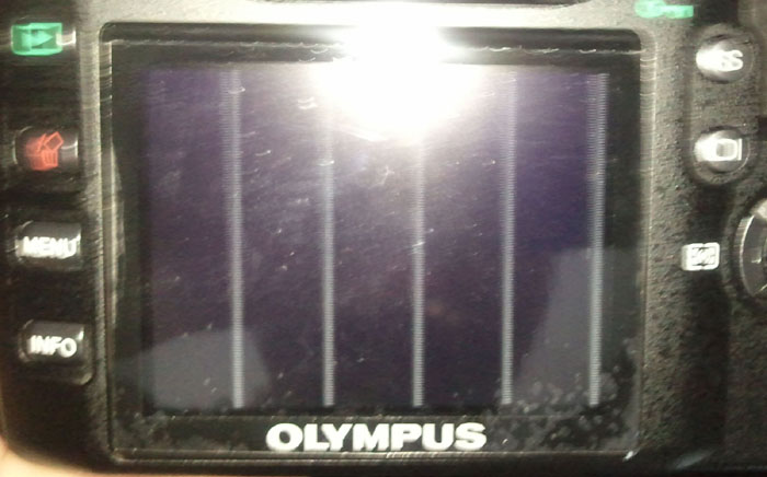

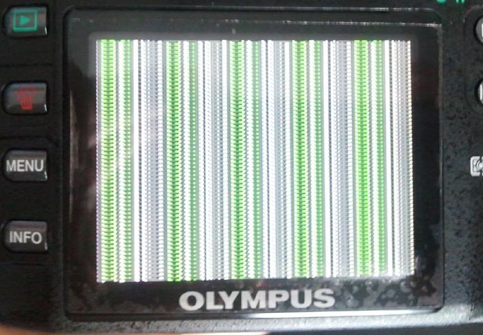

Pewnego dnia po zrobieniu dosłownie 5-6 zdjęć raptem aparat się jakby zawiesił...tzn zaden przycisk nie działał-ten od migawki równiez. Po chwili przyciski działały ale jak cyknąłem fotke to zdjęcia nie było. Jak nacisnąłem przycisk podglądu zrobionych zdjęc to na ekranie pojawiło sie to co jest w zalączniku na obu zdjęciach. Kolejny dziwny objaw to to że zamiennie albo łącznie świeciły sie lampki od zapisu na karcie - czerwona dioda, jak i niebieska sygnalizująca czyszczenie matrycy. Czasem te diody palą sie stale...że nawet wylaczenie aparatu nie powoduje ich zgaszenia....
Wlączenie podglądu na zywo powoduje wyswietlenie sie na ekranie tego samego znowu co w zalączniku jest....Co to może być? Apaprat nie upadł nigdy, nie był zalany....Nagle po zrobieniu kilku zdjęc tak sie stało.
Najpierw myslalem ze cos moze z karta pamięci, więc wlozyłem inna i jeszcze inną. Na 4 róznych kartach to samo. Potem zrobilem reset aparatu ale nadal nic. Wyciągniecie baterii na długo tez nie pomogło.
Teraz jest tak ze te wszystkie obajwy wystepuja ale....po jakichś 5 minutach od wlączenia aparatu...tzn ze jak wlacze aparat to moge wykonac zupełnie normalnie kilka-klikanascie fotek...a później (może jak sie aparat "nagrzeje" to zaczynaja byc dostrzegalne te wszystkie objawy o ktorych pisalem...i aparat jest nie do użycia.

Wygląda, że coś puszcza na lutach po rozgrzaniu...
Czy serwis nieautoryzowany moze sobie z czyms takim poradzic? jesli tak to jaki serwis jest godny polecenia?
