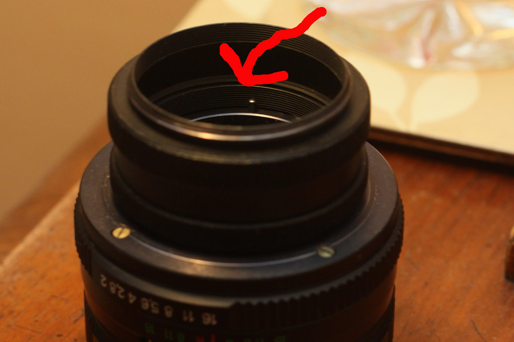

Jak rozumie przejsciowke zakladasz na aparat do tego wkrecasz pierscienie posrednie i na to wkrecasza obiektyw. W zwiazku z tym ani potwierdzenie ostrosci ani blokada bolca na nic sie nie przydadza. Pierscienie z tego co pamietam nie blokuja bolca wiec bedziesz mogl robic zdjecia makro tylko przy otwartej przyslonie

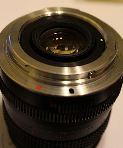

belkot77, wyjaśnijmy jedną sprawę. Wg mojej wiedzy nie istnieje przejściówka z blokadą bolca przysłony.
Blokada dotyczy bagnetu. Czyli sam się nie wypnie. Blokada to ta "dziurka" na pierwszym planie w którą wskakuje bolec bagnetu.
Teraz mam wyłącznie Zeissy z przełącznikiem Auto/Manual.
Wcześniej miałem ruskie cudo bez i poradziłem sobie dość brutalnie - wbiłem szpilkę pomiędzy bolec i korpus obiektywu i ją złamałem. Proste i skuteczne zarazem. Można postąpić mniej brutalnie - rozebrać i zablokować delikatnie od środka.
Jeżeli masz pierścienie z przeniesieniem "bolca" to wystarczy zablokować któryś pierścień.

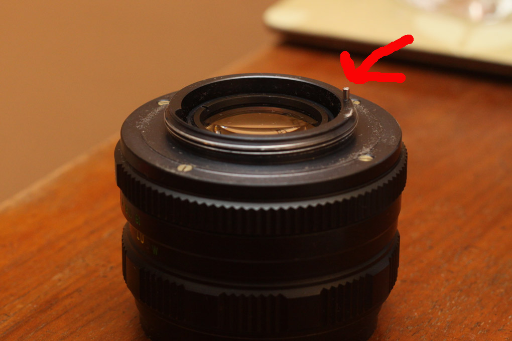

bacruk chyba mowimy o czyms innym...
Jak widzisz na zdjeciach. Mam przejsciowke z blokada bolca. Problem jest jak zakladasz pierscien posredni. Nie ma jak zablokowac bolca.
[ Dodano: Czw 04 Lis, 2010 18:05 ]
Chyba juz wiem gdzie jest problem. Wolna nie ma takiego bolca. right?
z pierscieniem - nie zblokowany

belkot77, unieruchom sobie ten bolec na stałę i po kłopocie.. słyszałem o sposobie na kropelkę :mrgreen:
