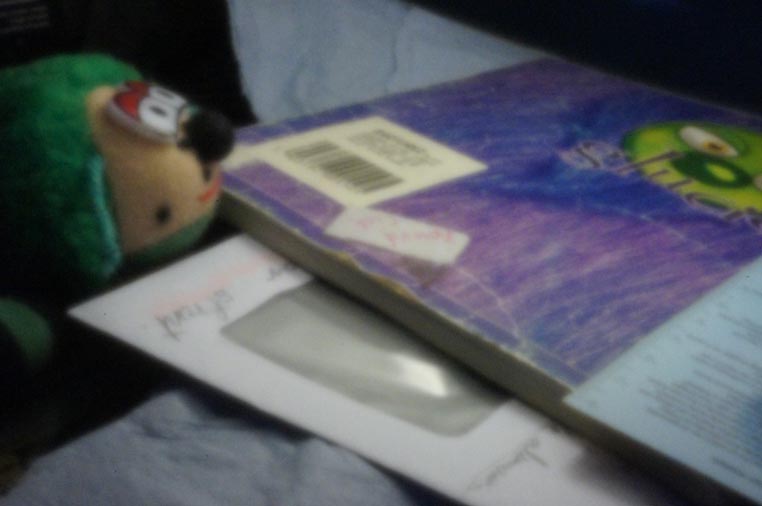

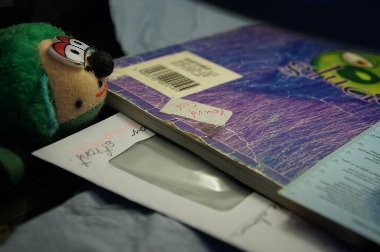

Otóż wyczytałem w niej, że ilość energi świetlnej w podstawowej plamce punktu świetlnego jest 97%, a w pierwszym pierścieniu dyfrakcyjnym już tylko 2% w pozostałych pierścieniach ta ilość spada drastycznie.
I muszę cię zasmucić co do twoich przypuszczeń, skąd był ten spadek kontrastu w fotkach z kulawą myszką. Otóż to ja byłem bliżej co do przypuszczeń. Doświadczenie na NEX-ie to potwierdziło. Owszem był to spadek kontrastu od odbić wewnętrznych, ale głównie od wszystkich powierzchni wewnętrznych kamery, szczególnie bocznych, a nie tylko samej folii.
Tam z myszką, była fotka robiona przy oknie i światło z okna, penetrowało przez otworek wnętrze kamery i to dość mocno na boczne ścianki metalowego pierścienia. Co prawda są one pokrywane powłoką czarną, ale i tak znacznie odbijają światło. Idealnym materiałem pochłaniającym jest np czarny aksamit. Wtedy by takie zjawiska można było totalnie wyeliminować. W aksamicie światło wpadając w szczeliny międzywłoskowe, odbija się wielokrotnie w dół od ścian włosków i w ten sposób się wygasza. Czołowe firmy starające się te zagadnienia dopracować pracują np naukowo nad specjalnymi farbami do pokrywania tubusów obiektywów i kamer, jak chcą podnosić jakość sprzętu.
Aby ci to udowodnić hijax_pl, wyeliminowałem zagadnienie bocznych świateł na ścianki kamery. Otóż zrobiłem zdjęcie już w ciemniejszym pokoju, a obiekt zdjęcia oświetliłem silnie lampą z bliska. Więc w kamerze w jej wnętrzu generalnie światło wpadło już na matrycę, a boczne ścianki były już nieoświetlone.
Owszem dałem jeszcze czarną tkaninę pod folię naciągniętą na pierścień adaptera, a w tkaninie wyciąłem wykrojnikiem otwór fi 5 mm. Otworek w folii dziobnąłem igłą w środku tego małego odsłonietego miejsca na szmatce.
No i zdjęcia wyszły praktycznie w jednakowym kontraście, zarówno przez otworek, jak i przez obiektyw.
Oczywiście ciekawość zmusiła mnie do wykonania przy okazji próby bez podłożenia podkładki z tkaniny pod folią i nie było żadnych zauważalnych zmian.
Myślę, że główne pierwsze odbicie światła od bocznych powierzchni we wnętrzu kamery ma decydujące znaczenie na kontrast obrazu.
I tak otworek tym razem miał 0.25 mm, ISO 6400, migawka 1/8 sek.
Równowaga bieli dopasowana na białą kartkę do tej lampki świetlówkowej.
Odległość aparatu od obiektu około 30 cm.
Robiąc zaś zdjęcie porównawcze obiektywem, tak dobrałem naświetlenie, aby osiągnąć je takie same jak wyszło z otworka. Posłużyłem się tylko korekcją naświetlenia, aby przesunięcie histogramu zlokalizować podobnie, jak było to przez otworek. Kontrast w aparacie był ustawiony na standartowo, bez poprawek na plus lub minus.
No i co powiesz hijax_pl o wpływie dyfrakcji na otworku lub listkach przysłony w obiektywie na kontrast obrazu?
Z tego co piszą książki wpływa to na ostrość. Dokładnie na krążki rozproszenia.
Na kontrast owszem, ale w śladowych ilościach.
Tu masz dowody. Dwa zdjęcia bez obróbki z wyjątkiem zmniejszenia formatu. A jak by ci było mało, to zrobiłem też fotki z tym sprzętem zrobionym ad-hoc.
Plik ściągnięto 4195 raz(y) 38,57 KB
Plik ściągnięto 4200 raz(y) 56,42 KB
