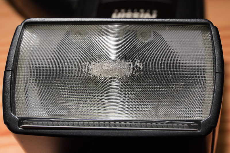

Dlugo byla w softboxie, wiec na 24mm, przy ktorych to palnik jest bardzo blisko szybki czolowej. Ostatnio praktycznie caly czas pracowala na pelnej mocy. Teraz po kazdym blysku na 24mm i pelnej mocy dym i smrodzik idzie z nadtopienia. Mial ktos juz cos takiego?

Osobiście nie, widziałem u innych. Podobno jeszcze trochę się nadtopi i przestanie ;)
Co Ty robisz załpem na pełnej mocy?

Takiego nie, ale przysmażyłym kiedyś filtr - do tej pory jest ślad.
cybertoman napisał/a:
Powinno się to linkować w wątkach, gdzie polecane są półlampy... :razz:

cybertoman, nie podałeś modelu lampy. Czy to Nissin Di866?

Takie tez sluchy z innych zrodel mnie dochodza. Kosztuje 20 PLN, wiec na wszelki wypadek kupie ze dwie.
Ruslan napisał/a:
pełnej mocy?
Ciagnie softboxa 120x80. Zadalem sobie duzo trudu, by uzyskac w miare dobre wypelnienie, wiec swiatlo rozklada sie na dosc duzej powierzchni. Do tego ISO100, f8 i...
jaad75 napisał/a:
A ja czarne spodnie... Podejrzewam, ze pozostalosci tychze rozpetaly proces nadtapiania.
komor napisał/a:
Czy to Nissin Di866
Tak.
Na jakim dystansie to f/8?

A tak z metr moze bedzie.

Czyli przy sensownym dystansie i lampie skręconej do 1/2 można te f/4 mieć, ewentualnie f/5.6 na ISO200 - jak na ten rozmiar softboksa, w miarę ok... Miałeś podwójny dyfuzor? Ta lampa jest zdaje się trochę silniejsza od klasycznych speedlightów?

jaad75 napisał/a:
Tak. Plus maly, srebrny stozek posylajacy troche swiatla na brzegi.
jaad75 napisał/a:
Podobno... Tak sie zlozylo, ze jednoczesnie nie mialem ich w reku. Jesli chodzi o subiektywne odczucia, to Metz 58 AF-2 wydaje mi sie byc odczuwalnie silniejszy i od Nissina i od Canona. Ale upieral sie nie bede.
