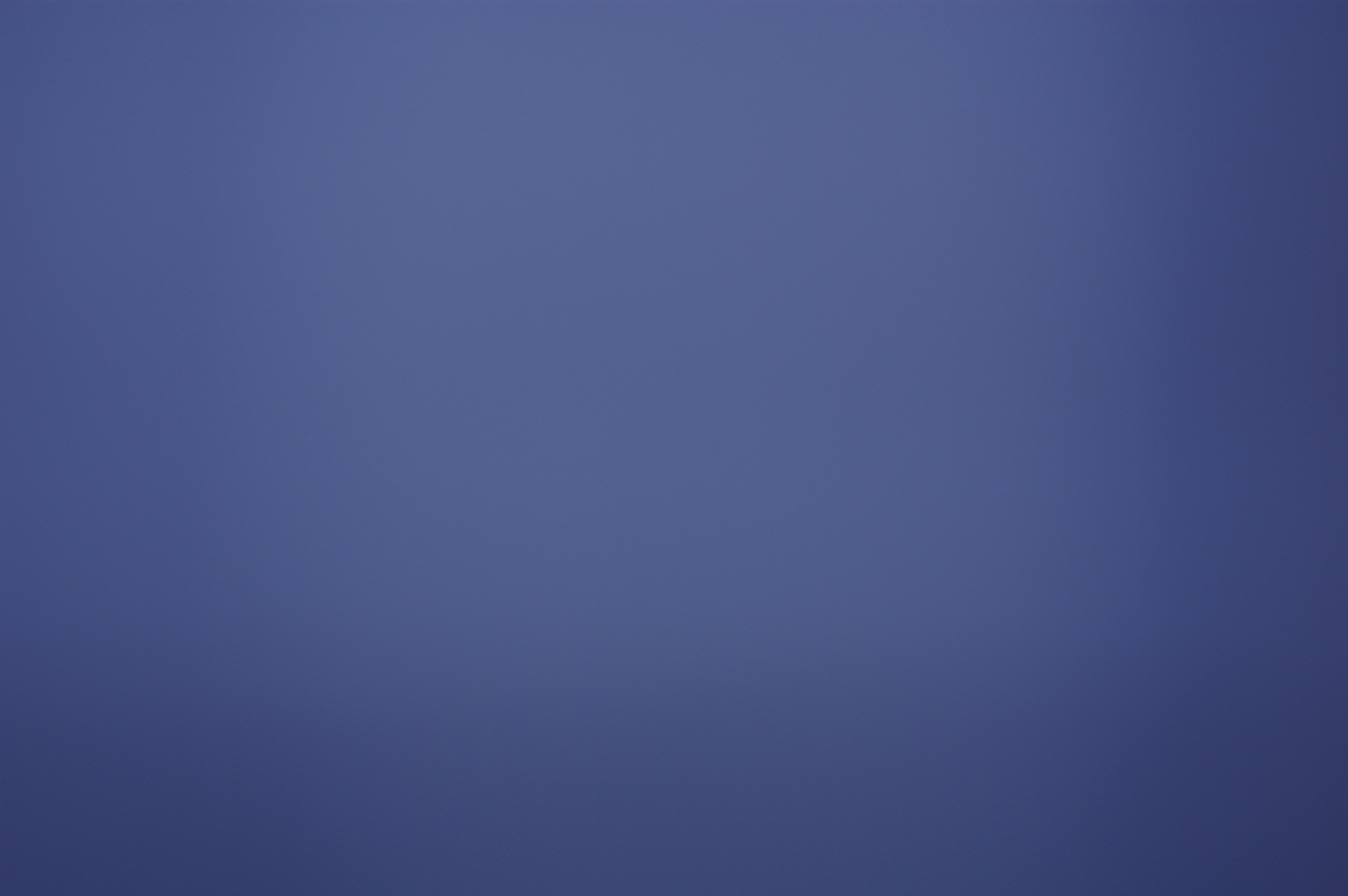

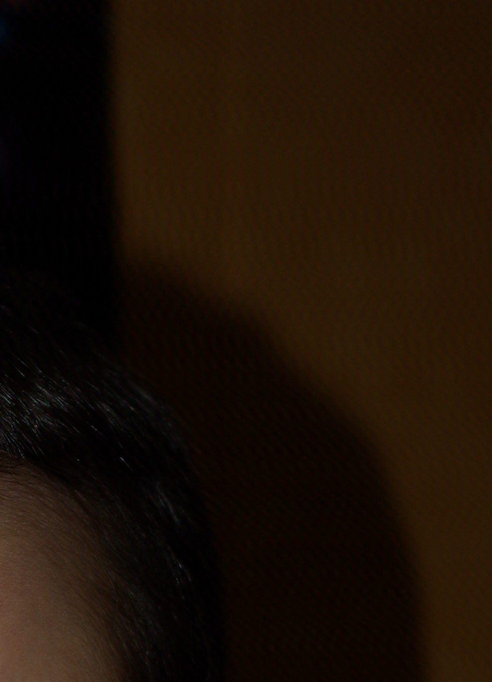

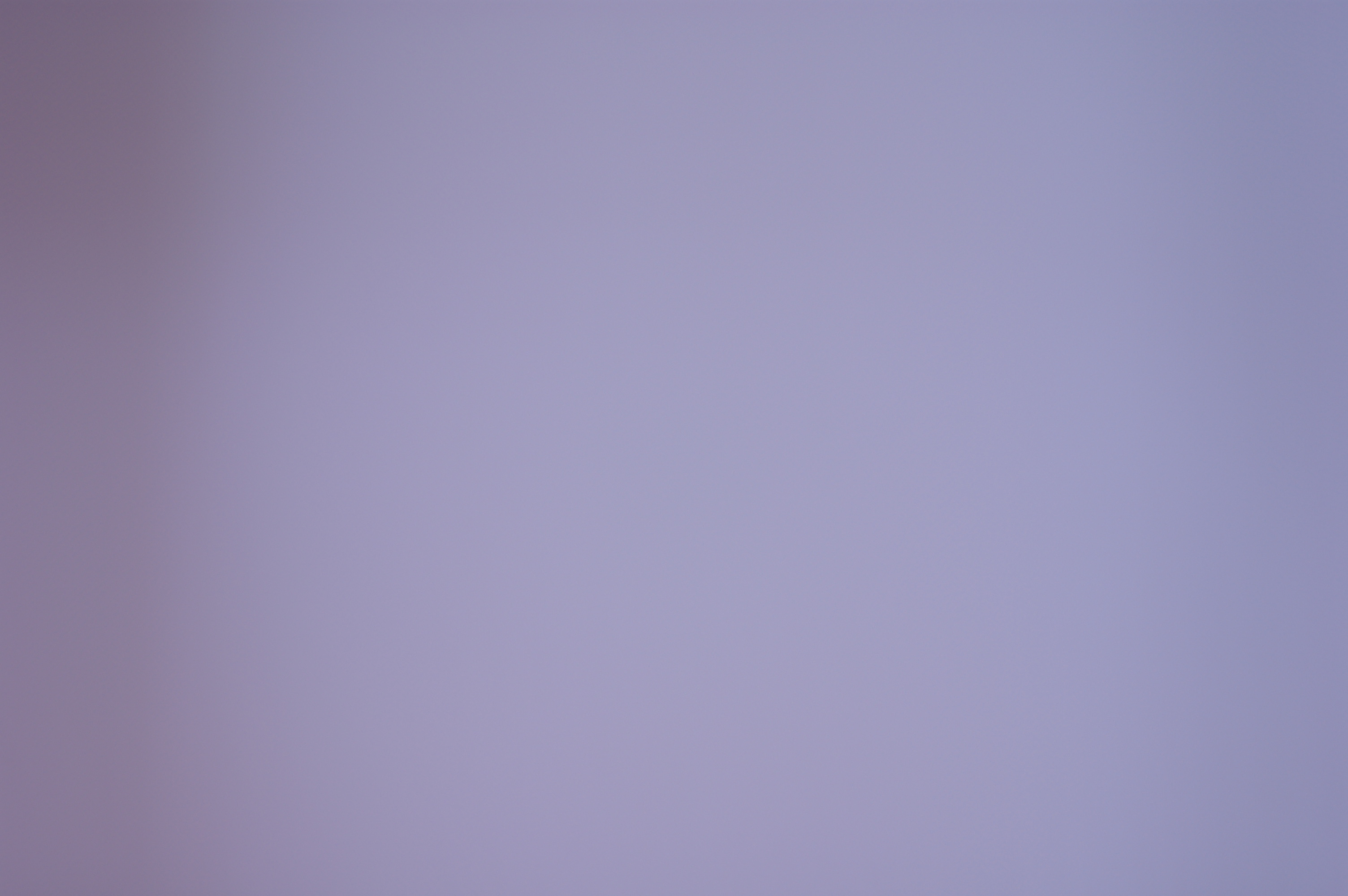

Witam serdecznie.
Proszę mi napisać czy te szumy to normalna rzecz, czy ewentualnie mozna je jakoś zniwelować ustawieniami w aparacie?
Co robię źle?
Celowo nie piszę modelu aparatu. Mozna wyczytać z właściwości zdjęcia.
Zdjęcie jest wykadrowane, nie zmniejszane.
sRGB
50mm
F/5,6
1/60s
ISO-100
18mm
F/3,5
25s
ISo 100
Pierwsze bez lampy, drugie z lampą. Obie foty ISO 100.

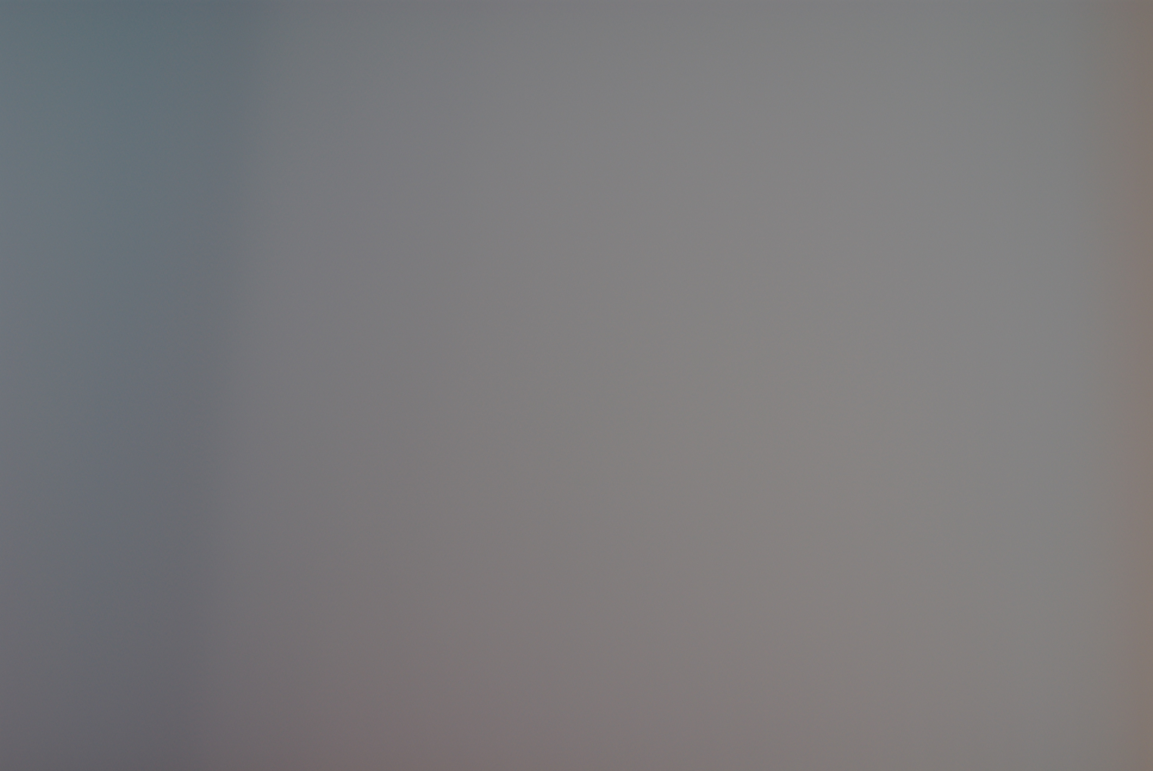

Ktoś mi polecił zrobienie zdjęcia ciemności, twierdząć "Jeżeli efekt nadal wystąpi, to sprawa uszkodzenia matrycy."
Zdjęcie wykonane z dekielkiem przy dość mocnym sztucznym oświetleniu:
F4, 2s, ISo-100
Zdjęcie wykonane w zaciemnionym miejscu bez dekielka:
F/4, 2s, ISO-100
A może zbyt długie naświetlanie matrycy?
Link do paczki zdjęc:
http://www.wrzuc.to/l3invgeJkF.wt
... a może regulacja matrycy? Tylka jak i gdzie?

a to nie jest wynik przostrzania zdjęć?

Faktycznie, dziwnie to wyglada... Nie są to jakieś zakłócenia z urządzeń zewnętrznych?

immola, wrzuć gdzieś RAWa jakiegoś zrobionego normalnie tak jak to zdjęcie, którego kawałek umieściłeś...

Jesli "przeostrzanie" to na czym to polega? Jestem początkujący...
Zakłócenia z zewnątrz... nie mam pojęcia, bo w wielu przypadkach nie ma co emitować zakłócenia np. na cmentarzu czy na wybiegu, gdzie nie ma nawet oswietlenia...

Nie przegladałem paczki zdjęć, głośno myślę. Masz podpięty grip?

Zbyt mocnym wyostrzaniu obrazu?

Kiedyś był taki problem, że zakłócenia szły od obiektywu... Ale nie pamiętam szczegółów jaka puszka/szkło.
[ Dodano: Wto 01 Lut, 2011 14:57 ]
Już znalazłem, w Canonach:
http://www.dpreview.com/r...os5d/page25.asp
http://www.dpreview.com/r...S30D/page22.asp
Ale to dotyczy AI Servo.

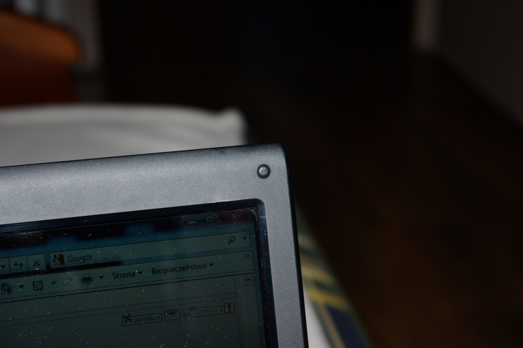

Gripu nie mam, zaraz bedą 3 foty Raw.
Od wczoraj uzywam ustawien fabrycznych. Rozdzielczosc ustawiam na 6MP.
Coś mozna jeszcze zmienic?

W pełnej rozdzielczości też jest ten problem? Może to algorytm skalowania tak uwydatnia jakieś zakłócenia?
immola
Nowy
Posty: 4
Wysłany: Wto 01 Lut, 2011

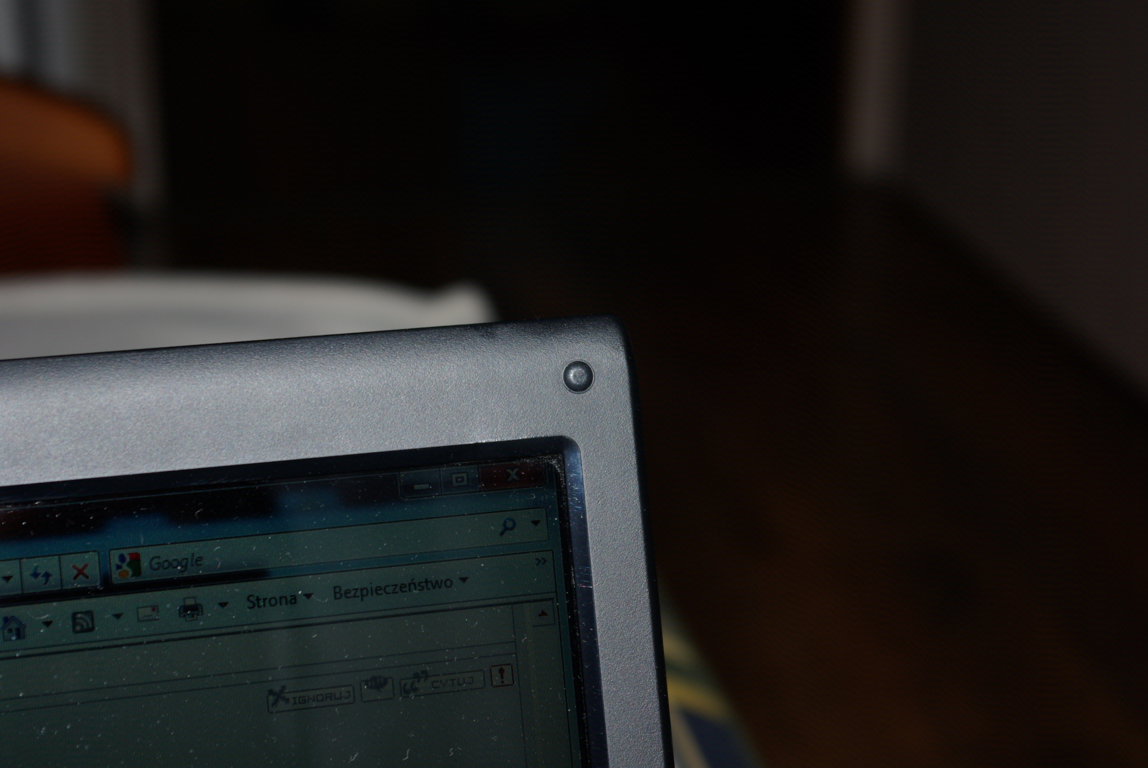

Link do RAW:
http://www.wrzuc.to/e3Ivpy8d.wt
Problem jest praktycznie na kazdym ISO i kazdej rozdzielczosci...
Zaraz dla testów porobię na inych sutawieniach.

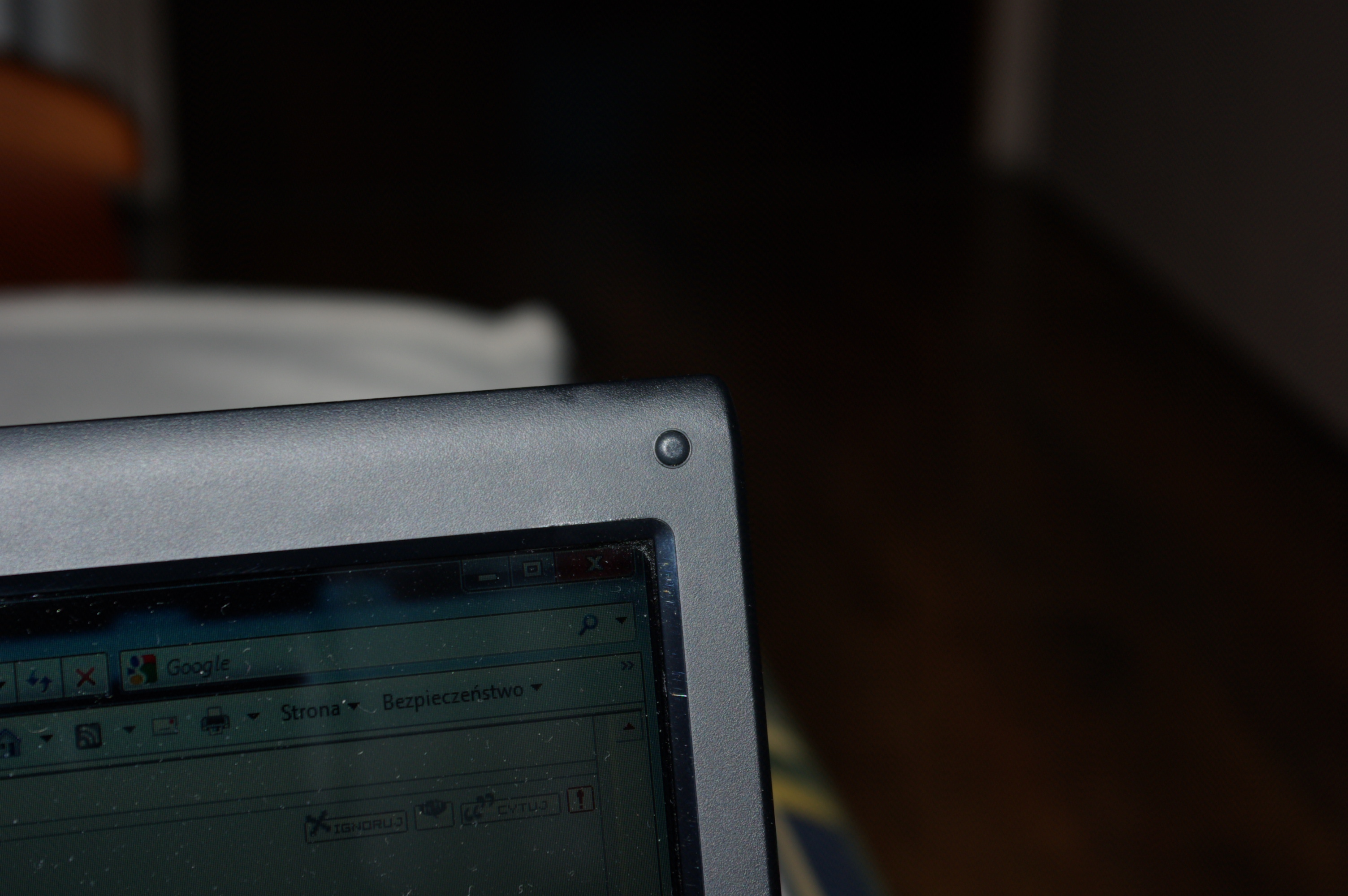

Jeszcze 2 zdjecia bez obiektywu:
[ Dodano: Pon 14 Lut, 2011 15:01 ]
Cytuję:
"Witam,
Na podstawie przedstawionych zdjęć nie jesteśmy w stanie z wystarczającą
dokładnością określić przyczynę usterki oraz oszacować koszty naprawy.
Przyczyną uszkodzenia może być przegrzewanie się elektroniki. Prosimy o
dostarczenie aparatu na bezpłatny kosztorys w celu dokładnej weryfikacji. W
przypadku konieczności wymiany głównej elektroniki naprawa jest
nieopłacalna.
W kwestii wykonanych zdjęć, szumy matrycy pojawiają się przy wykonaniu
zdjęcia np z założonym dekielkiem lub w ciemni przy czasach minimum 30s (w
podanym linku czas naświetlania wynosił 2s).
Zabrakło również informacji czy były to zdjęcia wykonane jako RAW i
przeskalowane, czy jako JPG. W aparatach tej serii bardzo dużo szumów jest
niwelowanych w trakcie wykonywania kompresji JPG.
Z poważaniem,
Monika Słonecka
OPTO-TECHNIKA S.C.
ul. Solec 18/20 lok.103
00-414 Warszawa
www.opto-technika.pl "
oraz
"Witamy
Powodem takiego działania mogą być problemy z układem zasilania. Proszęzwrócić uwagę na akumulator ( jeżeli jest to możliwe spróbować na innymakumulatorze). Jeżeli używa Pan gripa, to proszę go odłączyć. Jeżeli tonie pomoże to aparat niestety musi trafić do serwisu.
Sprzęt należy dostarczyć sprzęt bezpośrednio do naszego serwisu
(na swój koszt) np firmą dhl
Koszt naprawy zostanie podany po wykonaniu wstępnej ekspertyzy.
Ekspertyza jest bezpłatna
Termin wykonania ekspertyzy14 dni roboczych.
Pozdrawiamy
Centralny Serwis Apollo Electronics Sp. z o. o.
ul. Poleczki 13
02-822 Warszawa
czynne od poniedziałku do piątku w godz. 9:00 - 17:00
tel. 0-22 46 45 800
fax. 0-22 46 45 890
e-mail: serwis@apollo.eu "
Aparatu juz nie mam. Jest w posiadaniu poprzedniego włąściciela.
