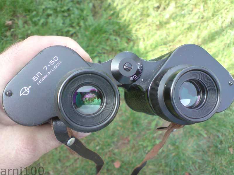

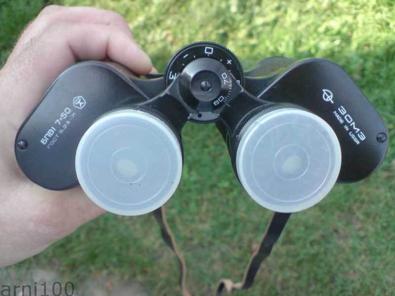

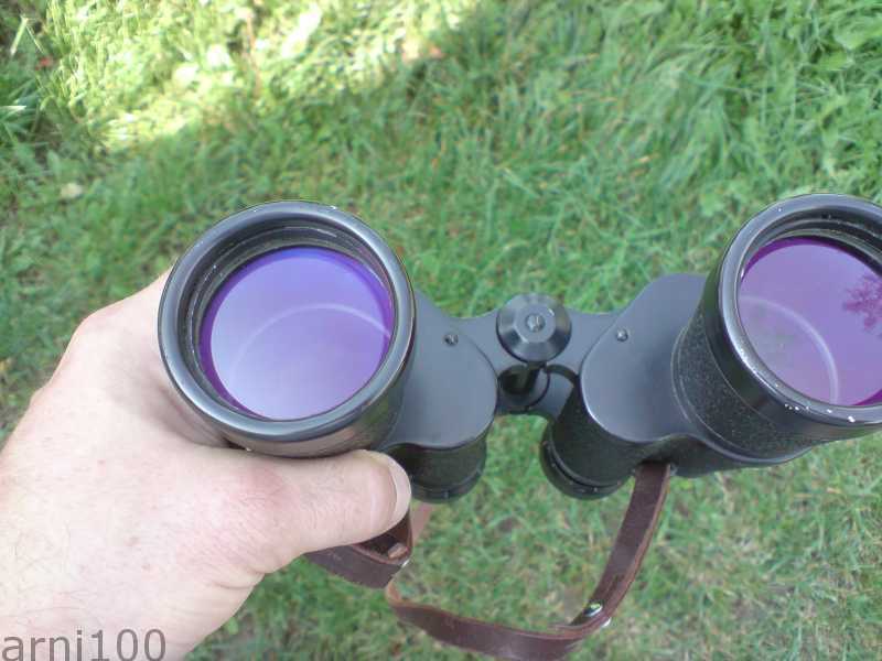

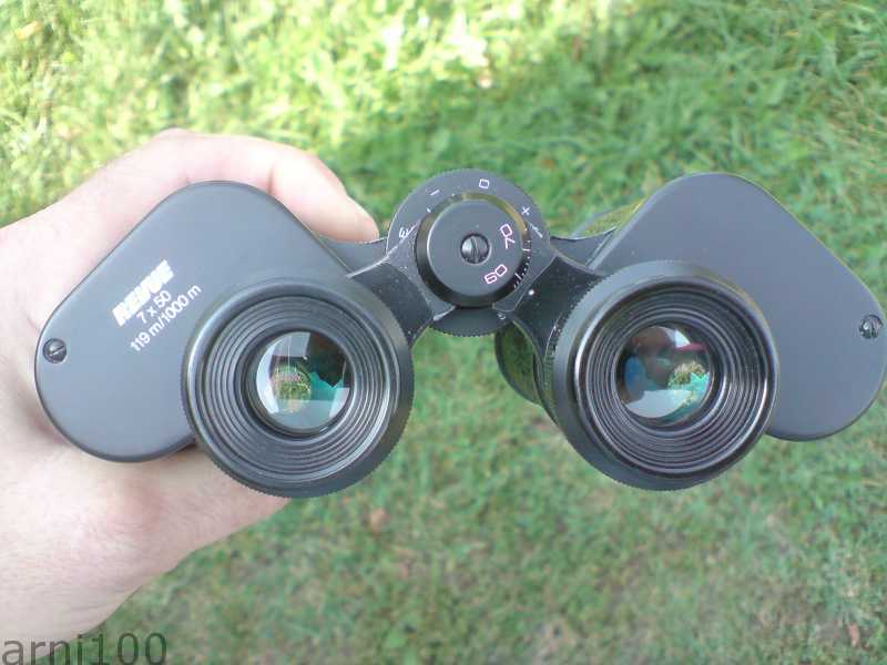

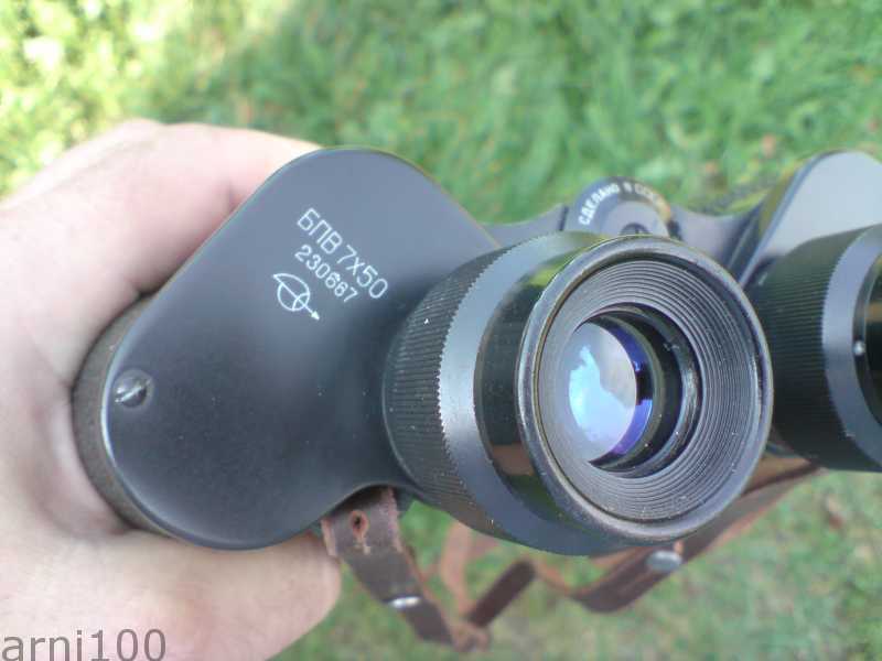

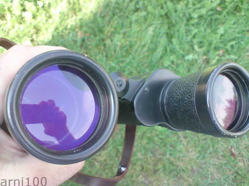

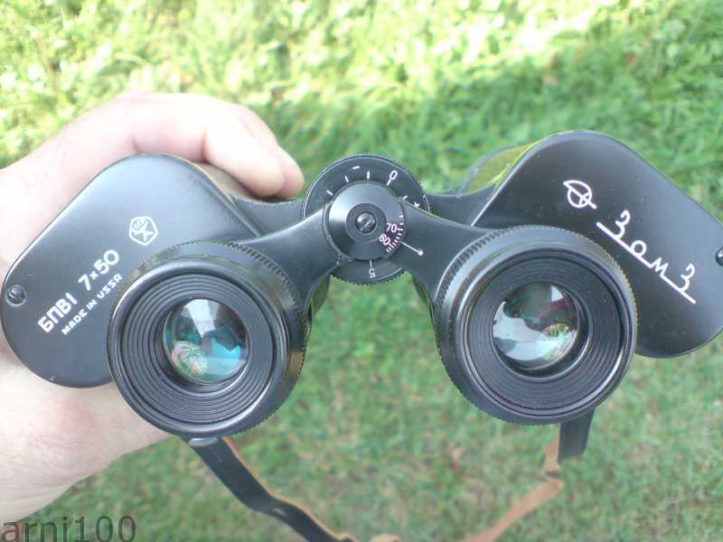

Jestem zwolennikiem rubinowych powłok gdy mam do wyboru je lub niebieskie,zdecydowanie lepszy obraz dają lornetki z zieloną optyką choć tu wybór parametrów jest ograniczony do 7x50.Były jeszcze powłoki fioletowe w latach 50-60-tych,dają wspaniały obraz,bardziej kontrastowy niż zielone lecz również mocniej za żółcony,skłaniał bym się do spostrzeżenia że to właśnie ta optyka ma najwięcej wspólnego ze szkłami z fabryki w Jenie,zamieszczam zdjęcia poglądowe,pozdrawiam !!
[ Dodano: Pon 05 Wrz, 2011 13:08 ]
dodaję jeszcze zdjęcie revue o zielonych powłokach,oraz wersję rosyjską prawdopodobnie wojskową BN rok produkcji 1976.
BN 7x50
Plik ściągnięto 18069 raz(y) 41,94 KB
revue 7x50
Plik ściągnięto 18022 raz(y) 42,4 KB
zielona optyka,rocznik 1972,centralna regulacja ostrości
Plik ściągnięto 17991 raz(y) 34,63 KB
zielona optyka rocznik 1970,centralna regulacja ostrości
Plik ściągnięto 18007 raz(y) 43,17 KB
fioletowa optyka
Plik ściągnięto 17994 raz(y) 45,34 KB
fioletowa optyka
Plik ściągnięto 17969 raz(y) 41,69 KB
fioletowe powłoki lata 50-60 ,regulacja ostrości na każde oko z osobna,prawdopodobnie wersja wojskowa
Plik ściągnięto 18000 raz(y) 32,79 KB
