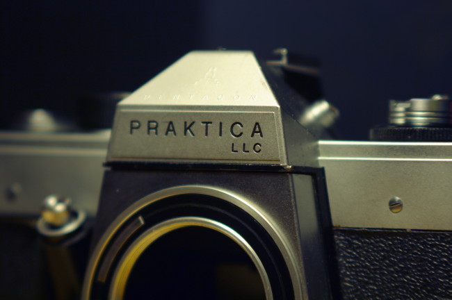

Takie tam 2 sample ;)
Stałka oczywiście zamiata zoom będąc porównywalnie ostrą przy świetle większym o 3 przesłony. To też istotne ze względu na brak stabilizacji ;) Itd itp. Myślę że możesz sam przemyśleć czego potrzebujesz ;)
SMC-Pentax-M 50/1.4 @ f/1.4

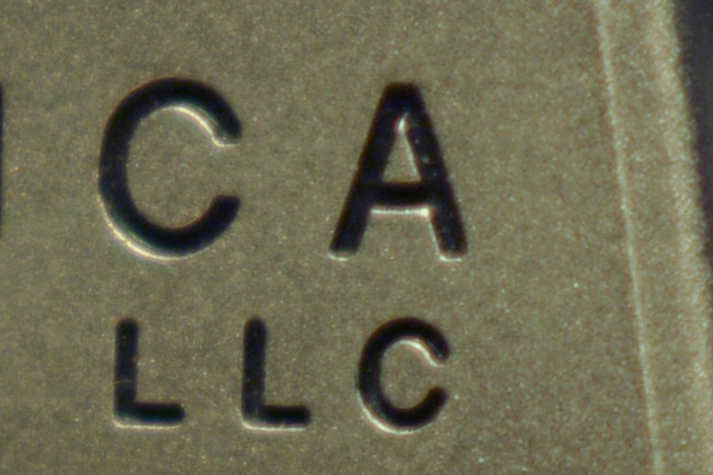

SMC-Pentax-M 50/1.4 @ f/1.4 crop 1:1

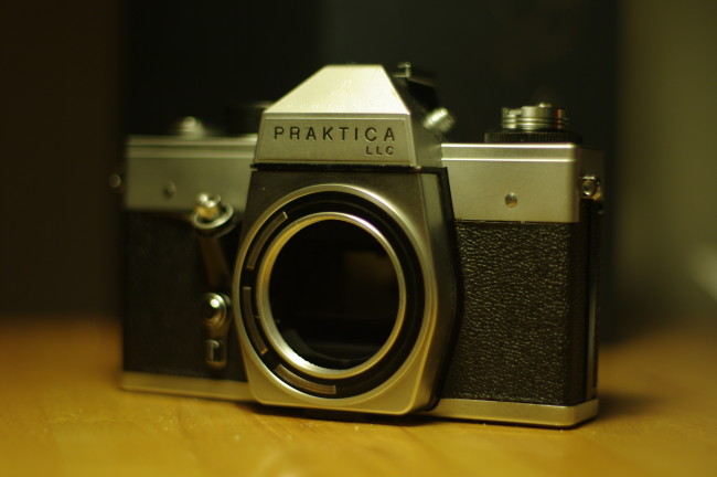

Sun 80-240/4 macro @ ~105mm f/4

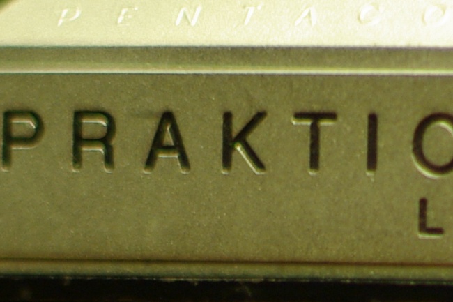

Sun 80-240/4 macro @ ~105mm f/4 crop 1:1
