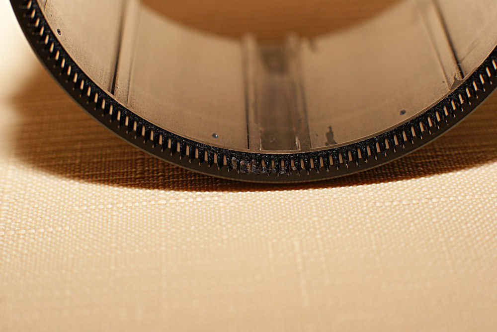

Witam. Obiektyw wrócił z serwisu. Naprawa dokonana błyskawicznie. Słowa uznania należą się zdecydowanie dla Foto Service Gdynia. Wszystko działa na razie pięknie. Skala pracuje płynnie i cichutko. Jedynie te koszty. Sama zębatka 50 zł ale robocizna 348 zł , do tego vat i robi się ok 520 zł. To dużo , jedyne co na plus to dają 6 miesięcy gwarancji.
Poniżej fotka uszkodzonej zębatki. Jeden ząbek wyleciał całkowicie , 3 albo4 pozostałe tez już starte. Czemu tak to się psuje często w Sigmach ? Chyba kiepskie tworzywo, bo cóż innego.

Witam, dziś podczas robienia zdjęć na dworze (temp. około zera) w pewnym momencie po włączeniu aparatu (Sony A33) z włączonym AF obiektyw gdy zejdzie do nieskończoności terkota około 2 sekundy. Po kilku sekundach AF pracuje normalnie, jednak gubi się przy słabym świetle (czasami zaczyna znów charakterystycznie terkotać), czego nie było przed awarią. Obiektyw to Sigma 28-200. Chcę się upewnić czy to na 100% zepsuta zębatka. Szkło posiadam dopiero od tygodnia.

100% to ci nikt nie da na podstawie opisu na forum, ale brzmi bardzo prawdopodobnie. szukaj serwisu, który naprawi wyłamane ząbki ;-)
