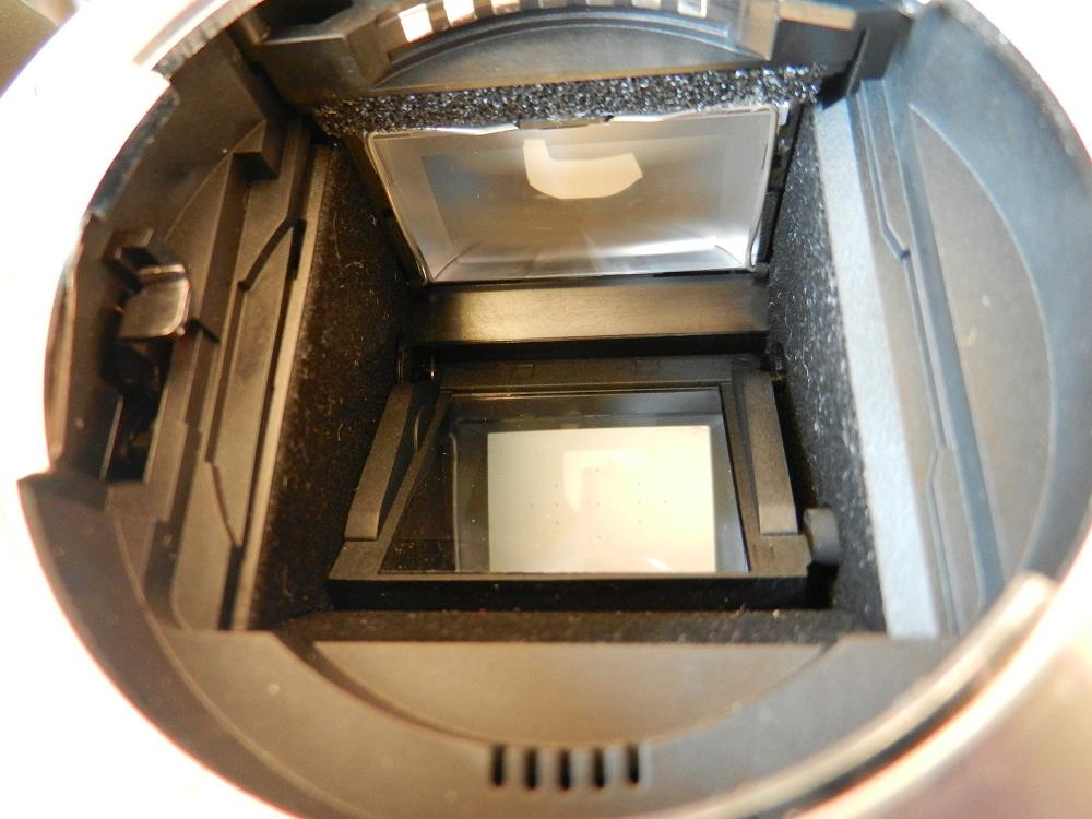

witam
w nikonie D3100 wyskoczył mi komunikat - błąd migawki ponownie naciśnij spust- jakoś tak, wysłałem aparat do naprawy ci mi wysłali odpowiedź
1."Usterka mechaniczna, lustro wbite do środka. W załączniku nasza opinia i zdjęcie"
2. Sprzęt ma wbite lustro, do uszkodzenia doszło przy założonym obiektywie bądź podczas zakładania(źle zakładany i przy użyciu siły). Do uszkodzenia mogło dojść także podczas uderzenia obiektywem o jakiś przedmiot bądź upadek itp a także możliwe jest że zostało coś postawionego na aparat podczas gdy był on w futerale itp. Na body nie ma śladów usterek mechanicznych, sprzęt dotarł do nas bez obiektywu z założoną zaślepką na body. Całkowicie zatem można wykluczyć uszkodzenie podczas transportu gdyż sprzęt był dobrze zabezpieczony. Pewne jest jedynie to że do uszkodzenia sprzętu przyczynił się także obiektyw który niekoniecznie musi być uszkodzony.
ZAZNACZAM ZE APARAT NIE UPADŁ ANI NIC W APARAT NIE BYŁO UDERZONE OBIEKTYW NIE BYŁ ZAKŁADANY NA SIŁĘ, czy mozliwe jest ze obiektyw moze uszkodzić lustro ?
zdjęcie z serwisu
Plik ściągnięto 5736 raz(y) 96,73 KB

dcs
[Usunięty]
Wysłany: Czw 18 Paź, 2012
faraon28,
Tylko jak tylny element obiektywu opuściłby swoje miejsce.
http://www.swiatobrazu.pl...ze-wrazenia.jpg
faraon28
Uczestnik
Posty: 61
ja sie na tym nie znam i nic nie widze na tym zdjęciu, oni starają sie mnie zbyć jakimś tłumaczeniem ze na siłe obiektyw zakładany ze uderzone itd
dcs
[Usunięty]
faraon28,
Chwyć obiektyw jedną ręką -bagnetem do dołu i uderz ją w drugą /jakbyś flaszę odbijał :wink: /. Najlepiej nad czymś miękkim /łóżko/. Pokręcaj pierścieniami i powtarzaj. Może faktycznie tył się ruszył -Tamron robi straszne złomy.
faraon28
Uczestnik
Posty: 61
wszystko jest ok,nic nie wyskakuje coby mogło uszkodzić lustro
dcs
[Usunięty]
Zobacz czy tylna soczewka nie wystaje poza obudowę -na 18mm, ∞ /nieskończoność/.
