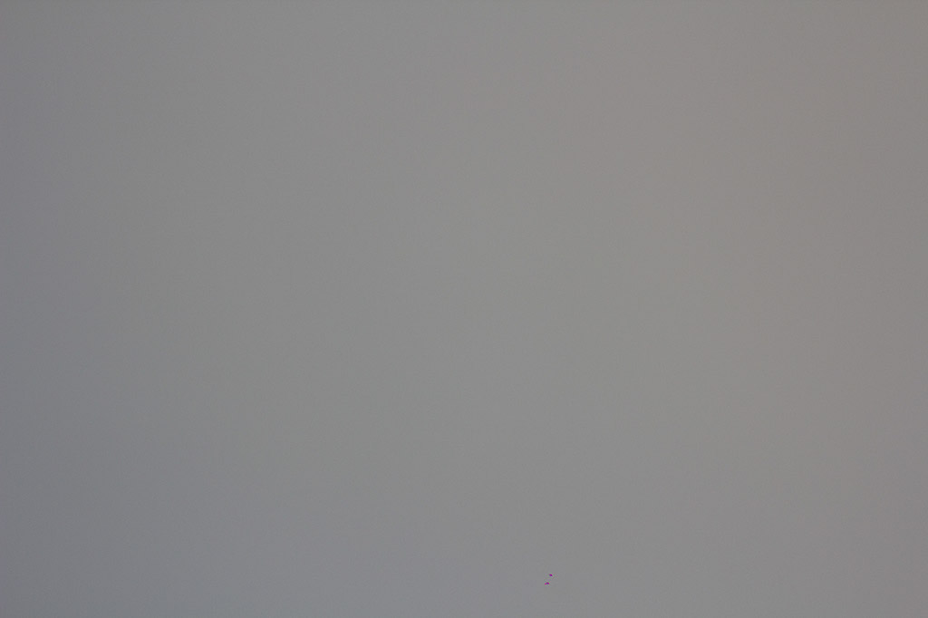

Wysłany: Wto 12 Sie, 2014   dwie fioletowe plamki na zdjęciach
Hej
może wiecie co to może być za problem, że praktycznie na każdym zdjęciu mam widoczne dwie fioletowe plamki. I jak się można tego pozbyć ?
Mój aparat to Canon 60D
Plik ściągnięto 3006 raz(y) 37,57 KB

To jest cały kadr czy wycinek 1:1? Masz to od nowości? Aparat na gwarancji?

To jest cały kadr. Aparat niema gwarancji. Kupiłem go używanego, ale dopiero po jakimś czasie to zauważyłem.
Co to może być? Czyszczenie w jakimś serwisie pomoże czy nie da rady ?

Jeśli to jest cały kadr, to wygląda na jakąś sporą wadę matrycy. Chyba za duże na mapowanie bad-pixeli, ale to niech się serwis wypowie. Czyszczenie moim zdaniem nic nie pomoże, bo to nie jest brud, jeśli te piksele nie są czarne tylko fioletowe.
W Warszawie na Żytniej masz firmowy serwis Canona, nie wiem czy odpowiadają na maile ale możesz spróbować wysłać ten JPG z zapytaniem czy to się da naprawić.

ok, dzięki. Napisałem już do canona.
