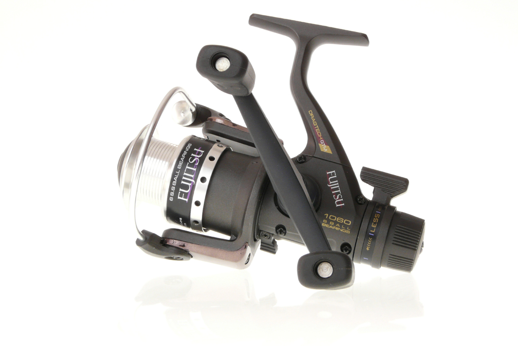

A teraz? Tło idealnie białe, ale czy brzegi przedmiotu nie są prześwietlone? Wydaje mi się, że przy szpuli jest prześwietlone

Przeswietlenie to nie jest "samo zuo". Wiem ze to forum techniczne, ale naprawde nie zawsze przeszkadza, a czasami pomaga :)

Joasia_asia, nie wiem czy da się zrobić uniwersalne ustawienia tak, żeby nie trzeba było w ogóle szparować w Photoshopie i jednocześnie na każdym przedmiocie nie mieć przepalenia. Przy jasnych powierzchniach może być z tym kłopot. Szybkie pozbycie się tła przy ekspozycji takiej, żeby kolor tła przy brzegu przedmiotu był inny niż przedmiotu (czyli żeby się nie zlewały) to jest parę/naście sekund z magiczną różdżką.

Najlepiej doświetlić przedmiot tak aby był oświetlony prawidłowo i w sposób przez nas pożądany a następnie wyciąć w programie graficznym (photoshop- narzędzie Pen tool), podnieść kontrast, nasycenie kolorów, wstawić na tło (jednolite gładkie, gradientowane), dorobić cienie/odbicia, skadrować, wyostrzyć pod strone www. Tak na prawde trzeba przeczytać/obejrzeć kilka tutoriali dostępnych na internecie.
