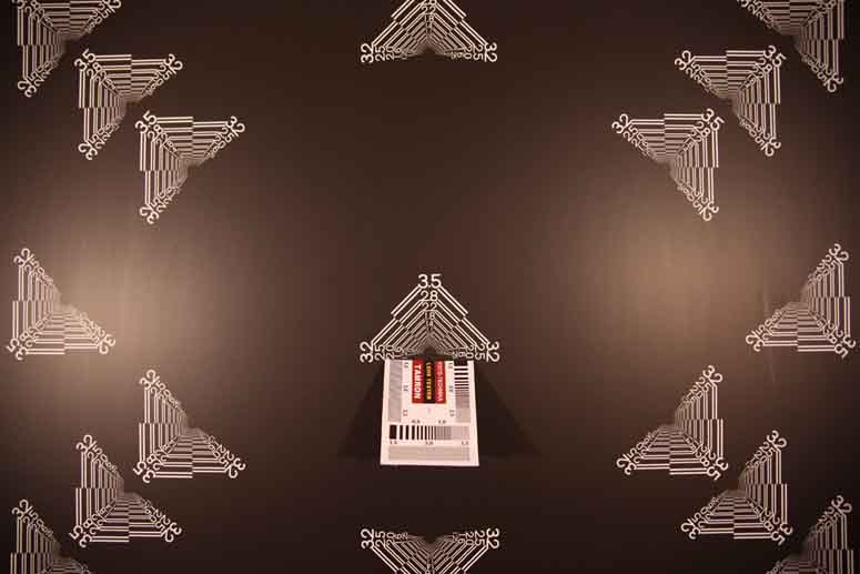

kupiłem Tamrona 28-75 F/2,8 rok temu i robił nie ostre zdjęcia od nowości. Na dzień dzisiejszy był 3 razy w naprawie w Foto Technika Gdańsk i twierdzą że działa poprawnie i ostrość jest ok , po prosiłem o zdjęcie testu i dla mnie są nie ostre. Proszę zoba
Plik ściągnięto 1944 raz(y) 49,99 KB
