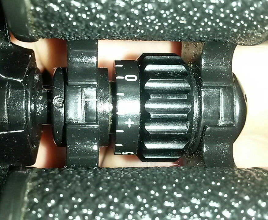

W tek 4x20 mam podziałke na poktętle ostrości +5/-5 i przy nastawieniu +1 widze wyraźnie budynek oddalony około 50m jak i 3km bez regulowania . Taką elastycznoś odległości na których widać ostro sprawiają parametry takie jak niewielkie 4x przybliżenie?

Dobrze prawisz. Głębia ostrości zależy przede wszystkim od skali odwzorowania (im skala mniejsza = małe powiększenie lornetki, tym GO większa) i efektywnej apertury; w jasnym sprzęcie i za dnia "wycinanej" głównie przez źrenicę oka.
Reszta to reklama i plecebo ;)

Super sprawa w tej małej rosjance przystawiam do oczu i patrze bez kręcenia :grin: , często przez nią lukam pomimo małego 4x przybliżenia . Szkoda że tak niema w nikonie co mam :sad:
