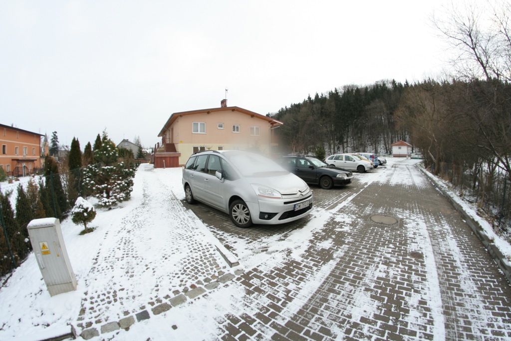

Ale żeby nie było tak kolorowo to poszedłem jeszcze posprawdzać tą ostrość i Samyang zaparował mi od środka - to normalne ?
Centralny punkt w środku - zaparowany po 10 minutach od wyjścia z domu
Plik ściągnięto 6521 raz(y) 224,18 KB

tak... nie musisz się tym przejmować, kwestia żeby w ogóle nie męczyć sprzętu foto z przechodzeniem tak szybko pomiędzy tak wielką różnicą temperatur.
