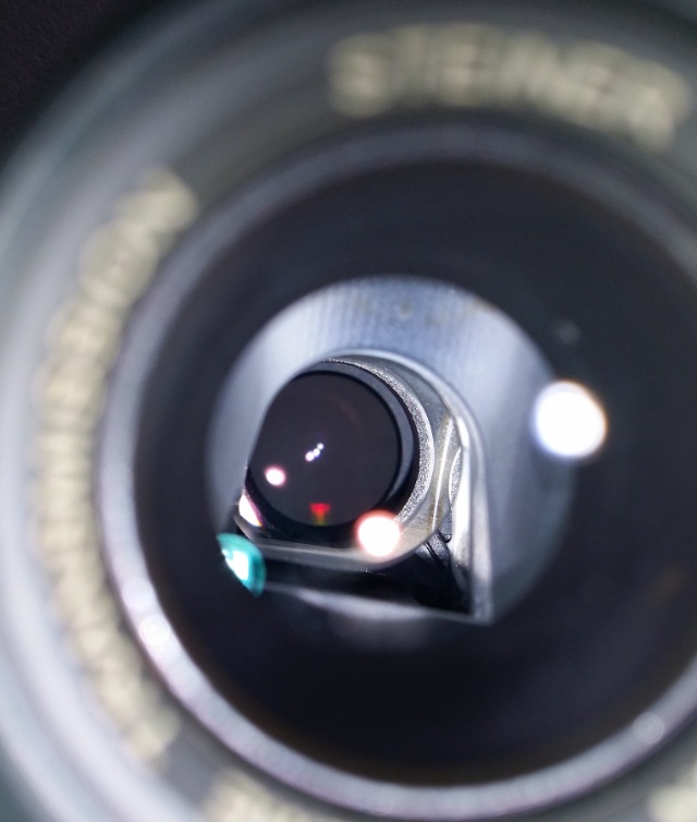

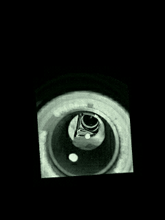

Po wysłaniu lornetki w ramach gwarancji, wczoraj dostałem przesyłkę z nową lornetką. Lornetka czysta w środku, test kamery smatrfona zaliczony, nie widać żadnych zanieczyszczeń w środku. Poniżej fotka ze smatrfona i próba wgrania filmiku z kamery smartfona (ograniczeniem jest 1MB dla fotki, to i jakość :sad: ). Nie mam bezpośredniego porównania do poprzednich egzemplarzy, ale widać że jest lepiej, fajne odcięcie obrazu od czarnego tunelu, w pierwszej tunel był szarawy i nie było wyraźnej granicy oddzielającej obraz od tunelu, co dawało dyskomfort obserwacyjny. Ta najnowsza lornetka jakby lepiej pod słońce pracuje i nie uwidacznia się w niej centralne jaśniejsze koło o promieniu ok. 50% pola koła widzenia, te koło jest nawet uwidocznione na pierwszej fotce postu z 30 Mar, 2016 21:04 gdzie praca pod słońce i mleczny półksiężyc jest na zewn. tego centralnego koła. W nowej lornetce tego koła nie zauważyłem.

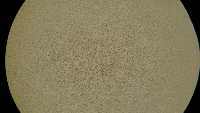

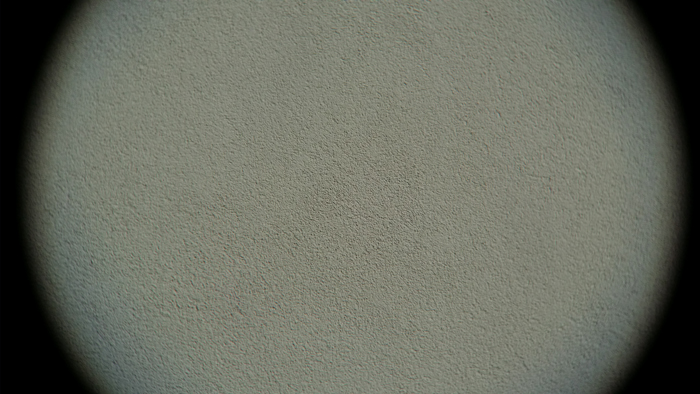

W teście optyczne dla NH 8x30 była informacja o zauważalnym pociemnieniu brzegowym. W egz. Nr 1 XTR jaki miałem było to bardzo widoczne, przy obserwacjach wręcz pociemnienie przy brzegu stapiało się z tunelem i dla obserwacji, dla oka to było nieprzyjemne doznanie. W egz. Nr 2 XTR było widoczne odcięcie obrazu od tunelu i nie zwróciłem uwagi, nie zarejestrowałem czy pociemnienie brzegowe było. W egz. Nr 3 XTR pociemnienie jest praktycznie niezauważalne. Poniżej foto ze ściany budynku, gdzie na obrzeżach widać delikatne pociemnienie. Dla porównania foto tej samej ściany wykonane przez VNF 8x32. Fotki z "E2 + ściana" nie zrobię by było widać granice pola widzenia, obiektyw w smartfonie Note 3 jest za mało szerokokątny.
Komentarz do fotek, jak patrzy się przez NH XTR na ścianę, to struktura tynku jest wyraźna i ostra praktycznie po sam brzeg, a dla optyki smarfona już tak nie jest.

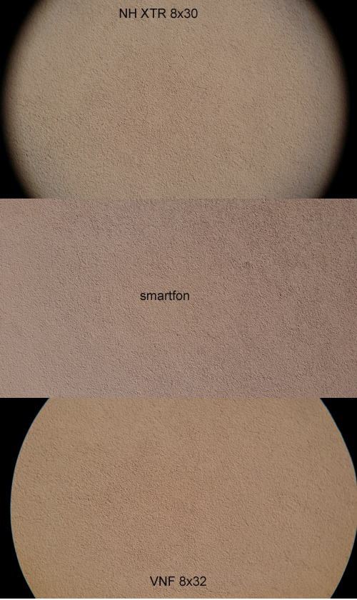

Zastanawiało mnie dlaczego fotki przez NH XTR mają taki inny odcień niż widok w realu. Przyczyna to automatyczny balans bieli w smartfonie. Po ustawieniu na stałe balansu bieli "słonecznie" pokazuje jeszcze raz, dodatkowo dla porównania ściana wykonana samym smartfonem

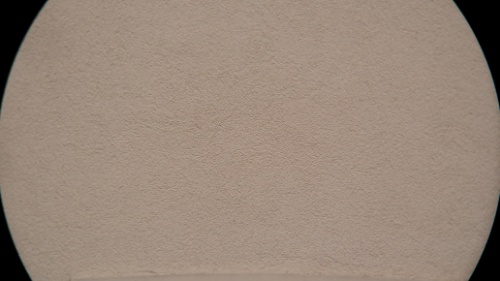

Wypowiadałem się, że NH XTR w tym egzemplarzu fajnie odcina obraz od tunelu, a na fotkach pokazywałem niewielkie widoczne pociemnienie brzegowe, które też zostało zauważone w teście optyczne.pl. Jakie wnioski, oba stany są prawidłowym spostrzeżeniem i zależnym od obserwatora:
1. Jeśli lornetkę przyłoży się do oczu to na skraju pola można zauważyć coś co nazwać można pociemnieniem brzegowym.
2. Jeśli lornetkę delikatnie oprze się na oczodołach, pociemnienie brzegowe znika.
Różnica pomiędzy przyłożeniem a dociśnięciem to zmiana odstępu okularu od źrenicy o ok. 1-2mm. Aby uzmysłowić tą różnicę to ze smartfona zdjąłem etui, przyłożyłem do okularu, czyli "oko" kamery przybliżyło się bardziej do okularu o kilka mm niż na wcześniejszych fotkach i nie widać już efektu pociemnienia brzegowego. Przy lekko dociśniętej lornetce do oczu, nie widać pociemnienia brzegowego.
