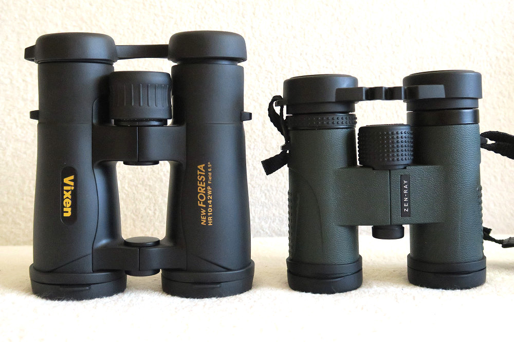

PS. Kończąc ten wątek chciałem przedstawić jeszcze jedno porównanie:

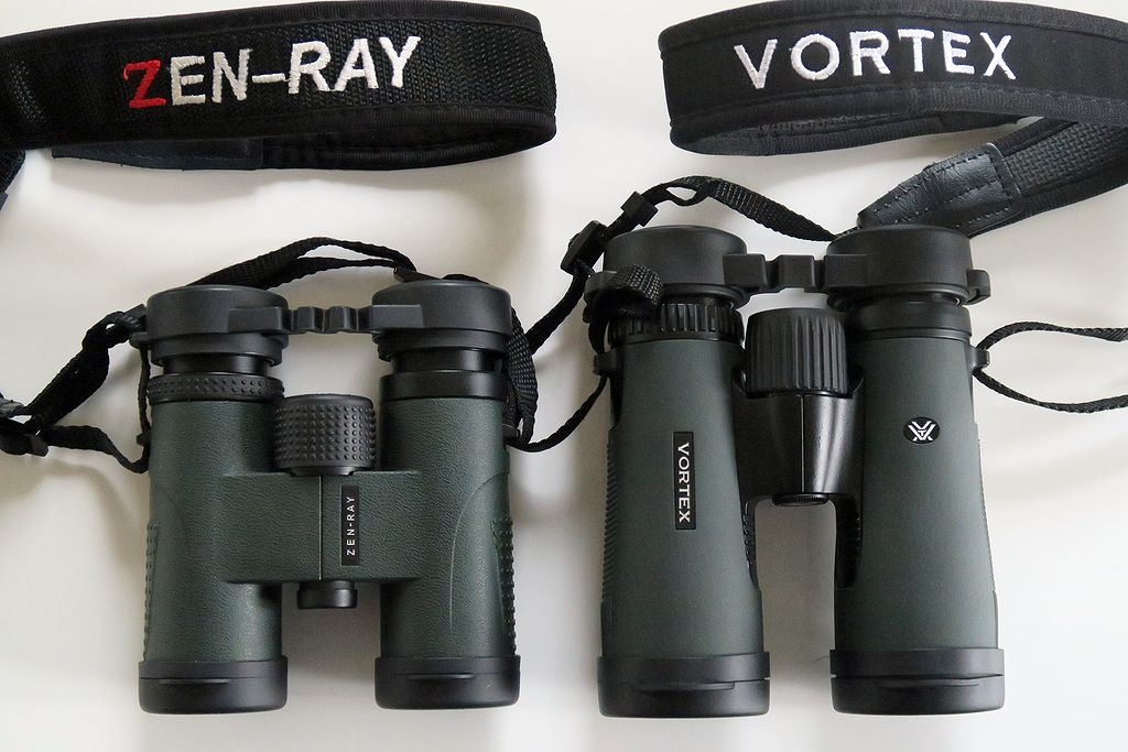

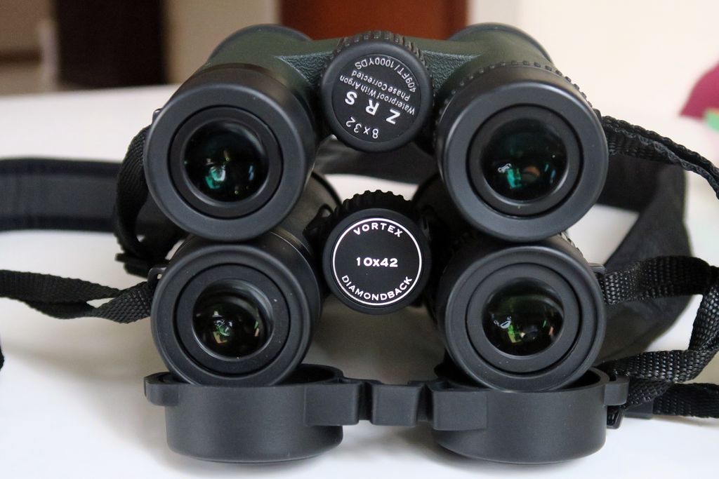

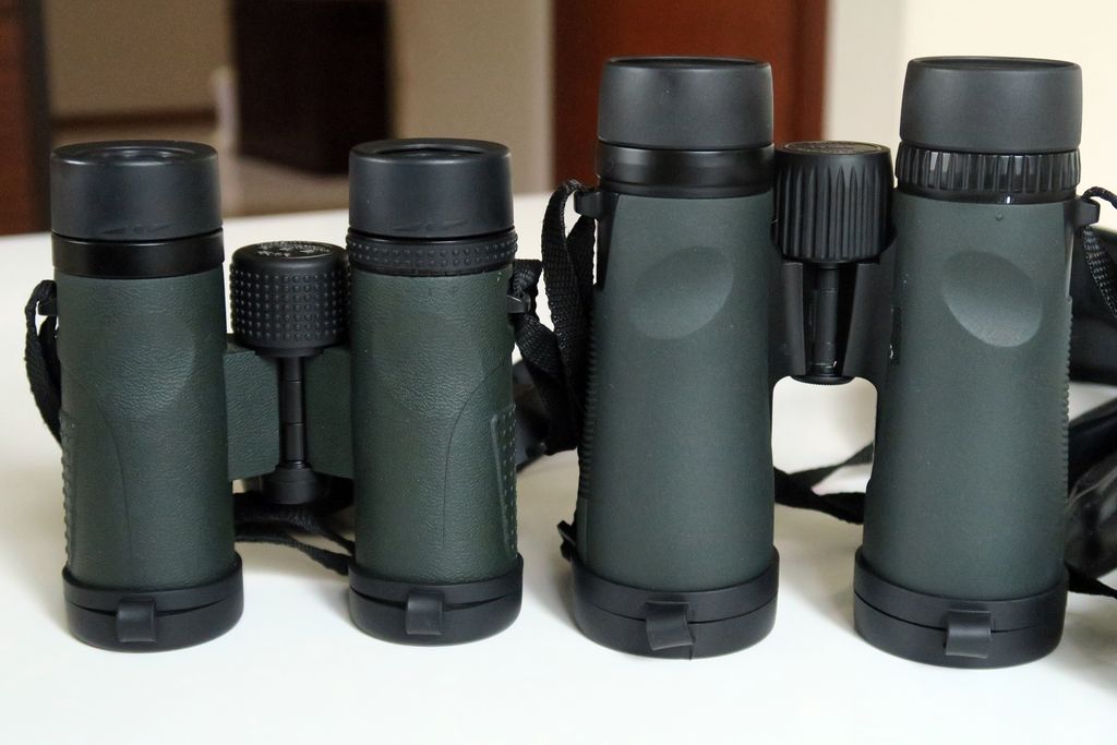

ZEN-RAY ZRS 8x32 vs Vixen New Foresta 10x42
1. Obraz
Obie lornetki prezentują dość ładny neutralny obraz. Vixen ma w tym zakresie małą przewagę, obraz jest naprawdę jasny, a kolorystyka bez żadnego zabarwienia.
W obu przypadkach dość łatwo zauważyć dystorsję, załamania są dość widoczne. Pod tym względem dużo lepiej wypadała wersja 10x32 Zena. Jak widać większe pole powoduje pewne komplikacje.
Ostrość – i tu pojawia się problem w przypadku Vixen. Obraz jest rozmyty, brakuje szczegółów, mały Zenek jest pod tym względem zdecydowanie lepszy.
Rzut okiem na gwiazdy i tym razem minimalnie więcej zobaczymy przez Vixena.
Nowość jakiej doświadczyłem to patrząc wieczorem przez Vixena na lampy uliczną widać charakterystyczny odblask w kształcie X. Zen nie pokazuje takich problemów.
2. Wrażenia dotykowe. Tak jak już wcześniej pisałem, Zen jest wykonany bardzo solidnie i dobrze leży w dłoni. Pod tym względem Vixen jakoś nie specjalnie spasował się z moimi dłońmi (średniej wielkości). Może przydałoby się lepsze gumowanie.
Pokrętło ostrości w Vixenne również nie przypadło mi do gustu. Chodzi dość ciężko. System korekcji w nie wbudowany również nie jest zbyt wygodny.
(zdjęcia poniżej)
Podsumowując zostałem z Zenkiem w wersji 8x32. I chyba zostanie ze mną na dłużej.

Ciekawe przygody i niezbyt optymistyczne wnioski. Okazuje się, że pośród masy produktów trudno znaleźć standardową, przyzwoitą optycznie lornetkę dachową do 1 000zł.
Nieco dramatyzując można napisać - padliśmy ofiarą działów marketingu i pogodni za nowoczesnością.

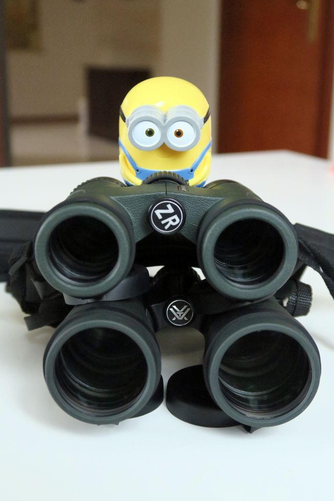

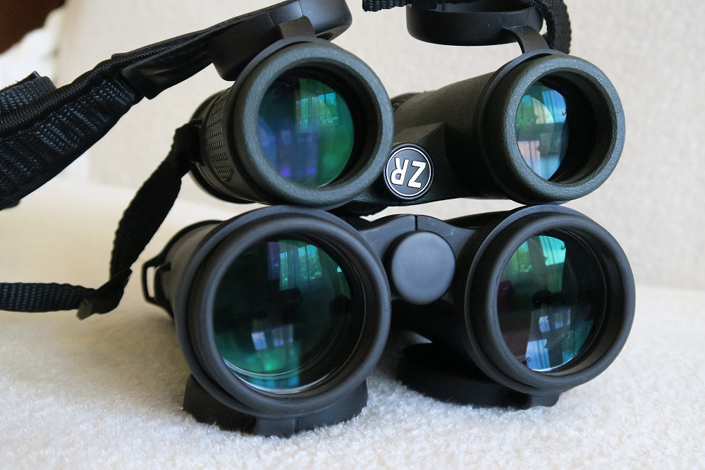

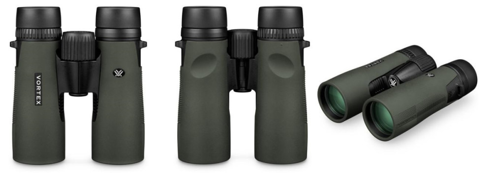

Witam ponownie!
Udało mi się zakupić w okazyjnej cenie Vortexa Diamondback 10x42 (nowa wersja), więc kilka słów o tym sprzęcie, na tle moich wcześniejszych doświadczeń.
1. Ergonomia.
Idealnie pasuje do moich dłoni, jest dobrze wyważona, muszle dobrze przylegają. Bez zastrzeżeń.
2. Obraz.
Bardzo ładny. Jasny. Dość ostry. Kolory naturalne (może minimalne przebicie niebieskiego.) Duże pole widzenia. Brak odblasków. Aberacja do zaakceptowania.
3. Wykonanie.
Bardzo solidne. Wszystko jest świetnie spasowane. Regulacje chodzą z należytym oporem.
Generalnie bardzo udany sprzęt. Gdy pierwszy raz popatrzyłem przez Vortexa bardzo mi się spodobało to co widzę. Zdecydowanie najlepsza z testowanych przeze mnie 10x42. Ergonomia taka jak mi się marzyła z Nikona 3s, jasność z Vixena a obraz prawie jak z ZenRay.
Dlaczego "prawie"? Mimo wszystko Zenek jest minimalnie ostrzejszy i bardziej kontrastowy, troszkę jednak ciemniejszy.
Mam teraz 2szt. i dylemat, która zostanie :)

Jeśli chcesz dachową lornetkę 10x42 która nie będzie gorsza optycznie od małego ZENka, musisz szukać w klasie 1500zł-2000zł albo na rynku wtórnym.
Abs
Optyczny
Pomógł: 236 razy
Posty: 2687
Skąd: okolice Rybnika
Wysłany: Wto 08 Lis, 2016
Jak dystorsja w tym Vortexie? Starszy model robił "beczkę". Jesli idzie o wybór trudno radzić. Lornetki w dwóch różnych gabarytach, powiększeniach...Jeśli mobilność a 8x jest ok to Zen, w przeciwnym razie wolałbym Vortexa. Sam widzisz, że wyraźnie lepszy od Nikona 3s a jeśli chcesz jeszcze lepiej to Olympus EXWP, M7, Kowa Prominar...Gdyby kiedyś nie pewna mała wada egzemplarza zostawiłbymsobie starego Diamondbecka.
s.turek
Początkujący
Pomógł: 1 raz
Posty: 29
Wysłany: Sro 09 Lis, 2016
Odnośnie dystorsji to nie mam porównania z poprzednią wersją. Oczywiście występuje, ale raczej nie jest zbyt uciążliwa przy obserwacji przyrody. Pole widzenia jest dość duże.
[ Dodano: Pon 14 Lis, 2016 23:25 ]
Jeszcze jedna informacja dotycząca oddania barw. Cóż, spadło trochę śniegu i okazuje się, że w takich warunkach Vortex jest dość neutralny jeśli chodzi zabarwienie obrazu, natomiast na Zenku widać wyraźnie żółtawe zabarwienie.
