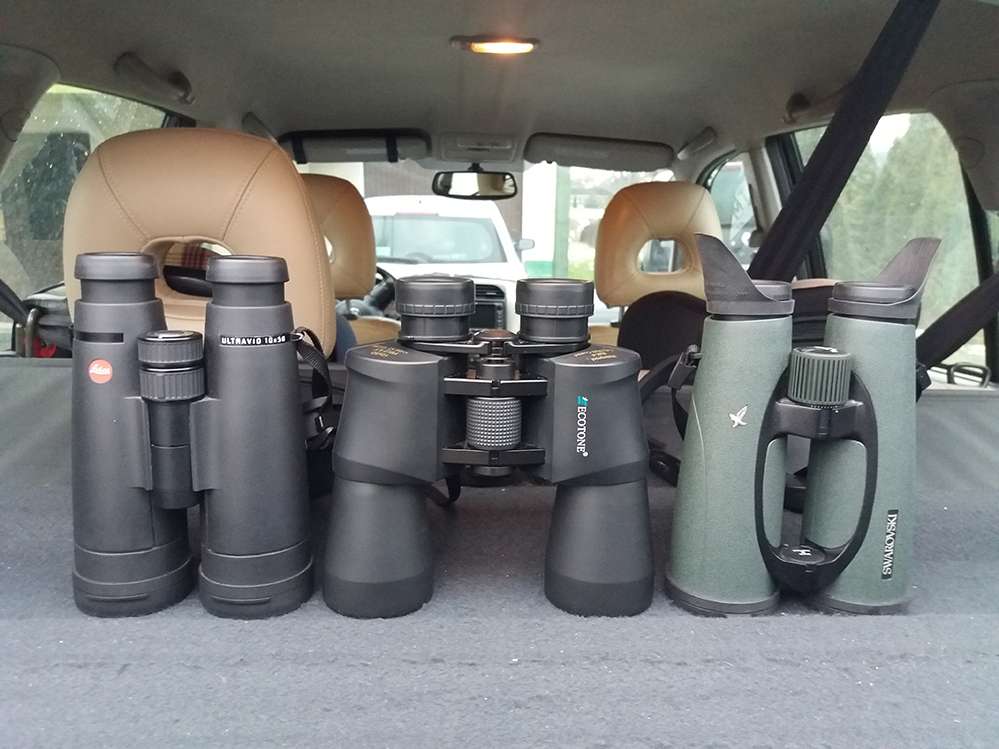

Upominek dla Kolegi Mańka: Kura w doborowym towarzystwie :mrgreen:
Gratuluję zakupu!:)
