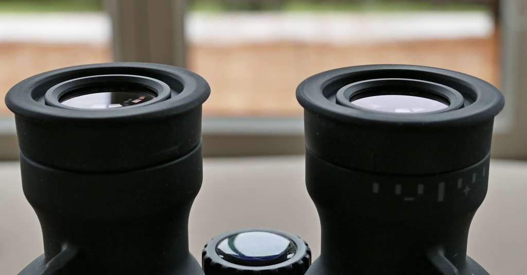

3mnich
Entuzjasta
Pomógł: 4 razy
Posty: 697
Wysłany: Pią 21 Lut, 2020
Piotr_0602 napisał/a:
Największy minus, jak wspomniałem, niewygodne muszle oczne. W normalnym położeniu guma twarda, niewygodna, a bez przyciśnięcia do oczodołów pole widzenia mniejsze.
Niektórzy mnisi powiadają: "jak coś ci przeszkadza, usuń to..."
Plik ściągnięto 5014 raz(y) 202,46 KB
Piotr_0602
Rozmowny
Pomógł: 14 razy
Posty: 290
3mnich napisał/a:
Poważnie zastanawiam się nad tą opcją.
To jest największa wada tej lornetki, bo poza tym mnóstwo zalet.
Z reguły używam jej z wywiniętymi gumami i to działa, ale mimo to wolałbym jakąś sensowną wymianę muszli ocznych na coś wygodnego, nawet jeśli by to miało kosztować.
Sam się boję trochę za to zabrać, bo te muszle są jakoś przyklejone na stałe.
Ludzie w necie pokazują co z tym robią i czasem to całkiem udane rozwiązania, a czasem brutalne i estetycznie paskudne cięcie gumy (choć podobno ergonomia się poprawia znacznie).
Jak by ktoś miał linki do jakiś poleconych rozwiązań, albo lepiej linki do zamienników i instrukcję/filmik jak to wymienić, albo jeszcze lepiej namiar na taką usługę...
optymalnie byłoby zamocować estetycznie jakieś muszle oczne od Steinera lub równie wygodnej lornetki i Canon 15x50 zyskałby bardzo.
Bo poza tym - obrazek bardzo dobry, pole wiedzenia bardzo szerokie, waga nawet znośna jak na 15x50, stabilizacja - bajka. No, jeszcze uszczelnienie i azot by nie zaszkodziły (10x42L ma) ale Nikon E2 też nie ma i da się używać.
