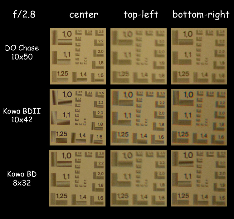

Załączam fotki z wczorajszych testów. Tym razem z Nikonem S1 + 18.5mm. Odległość 7 m dla lornetek 10x i 5.5 m dla Kowy 8x32, aby zniwelować róźnicę powiększenia. Zdjęcia f/8 odpowiadają aperturze 2.3 mm w obiektywie - czyli lornetki nie pracują z pełną aperturą. Zdjęcia f/2.8 odpowiadają aperturze 6.6 mm, czyli lornetki pracują już z pełna aperturą (a czasy naświetlania były ponad 3x krótsze). Dla f/8 Kowy w centrum maja lepszy kontrast niz Chase, co już wczesniej wiedzialem. Na brzegach Chase radzi sobie dobrze, wciąż jakby trochę lepiej niż Kowa 10x42, choc różnica nie jest tak duża jak dla zdjęć z komórki, gdzie czynna apertura była jeszcze mniejsza. Dla f/2.8 spore pogorszenie na brzegach dla Chase, czyli przy pełnej aperturze ostrość na brzegach siada. Niemniej jednak moim zdaniem to wciąż poprawne zachowanie dla takiej lornetki 10x50: jak jest jasno, źrenice są przymknięte i limitują aperturę - obraz będzie ostry. Jak brakuje światła, źrenice się otworza, obraz będzie mniej ostry, ale wtedy to mniej istotne, bo ważniejsze by obraz był jasny. Kowa 8x32 wypadła trochę nierówno, może to kwestia przypadku. Natomiast Kowa 10x42 pokazuje w tym teście bardzo równe zachowanie i moim zdaniem wygrała, pomimo wciąż widocznej AC.

Twegier, ŚWIETNA ROBOTA!

No, na tych zdjęciach z f/2.8 potwierdza się moje subiektywne wrażenie z Kowy 8x42 - w centrum bardzo ostra i kontrastowa, nie ma się za bardzo do czego przyczepić, na brzegach trochę słabiej (nie ma płaskiego pola), ale nadal nieźle.
Przy f/8 na matrycy Nikona S1 już mocno ogranicza Cię dyfrakcja.

Wszystkie modele Kowy BD II są ostre i kontrastowe w środku w granicach 80% od środka, a co do brzegów to zależy od modelu, w jednym mniej a w drugim więcej. Przy tak dużych polach w lornetkach kosztujących 1800-2200 z.l jest to raczej nie uniknione, chociaż w lornetkach 2-3 razy droższych też ta "wada" występuje. W/g mnie, z trzech modeli ( 6,5x32, 8x32 i 10x42 ), które miałem w rękach, najostrzejsza jest chyba 10x42. Nie wiele jej ustępują 6,5x i 8x32. Nie wiem jak 8x42.
