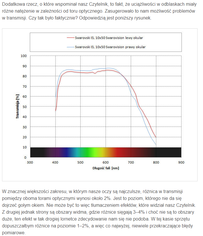

tak czepiając się jeszcze tej sprawności i różnic w obu torach optycznych znalazłem : Swarka 10x50 EL ,który cierpi na podobne schorzenie aczkolwiek jak Arek podaje dużo mniejsze dla EL /450-500nm/ niż 12x50 SE.
ciekawe czy facet łapał te różnicę w obu torach optycznych ? czy jest jeszcze cos innego? :neutral:
Podoba mi się wykres /dla dachówki /sprawności EL - zważywszy na fakt, ze tam siedzi z 12 elementów optycznych o różnie grubości ... to istny majstersztyk...
każde dobrze zrobione porro/nawet nie wybitnie/ powinno być znacznie powyżej tego wykresu.
Plik ściągnięto 845 raz(y) 154,76 KB
