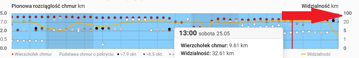

Najprościej używać prognozy, która przewiduje przejrzystość powietrza. Przykładowo:
https://www.meteo.pl/meteogramy
Na wykresie pionowej rozciągłości chmur masz też widzialność w km :idea:

@ryszardo Rzeczywiście, jest taki parametr oznaczony żółtą linią jak widoczność, ale jest on wyskalowany do 100km. W mojej okolicy ze względu na położenie powinienem widzieć ok. 150-180km. Skalowanie przy najlepszej pogodzie zmienia się w diagramie?
Link do powyższego zrzutu ekranu: https://postimg.cc/w3DZMhWw
Wiem że wiatr halny robi dobrą robotę który dociera do mnie i zimno oraz suchość zwiększa widoczność. Coś jeszcze? Przeczytałem też że istnieją urządzenia na lotniskach które określają widzialność bardzo konkretnie jako system "Runway Visual Range".

Tak, zakres zmienia się w zależności od prognoz.
Zauważ, że w zimie w całej Polsce temperatury spadają poniżej zera, a takie wartości są poza zakresem obecnie prezentowanym na wykresach.
Oddzielną sprawą jest definicja obliczonej widzialności i interpretacja wyników.
Prawdopodobnie jako limit widzialności przyjęte jest jakieś kryterium poziomu rozproszenia lub kontrastu i dalej może być coś widać, ale gorzej. Ja bym tego nie brał za dosłowną wartość tylko używał, porównywał z tym, co widzę i nauczył się, jak prezentowana widzialność przekłada się na praktykę.

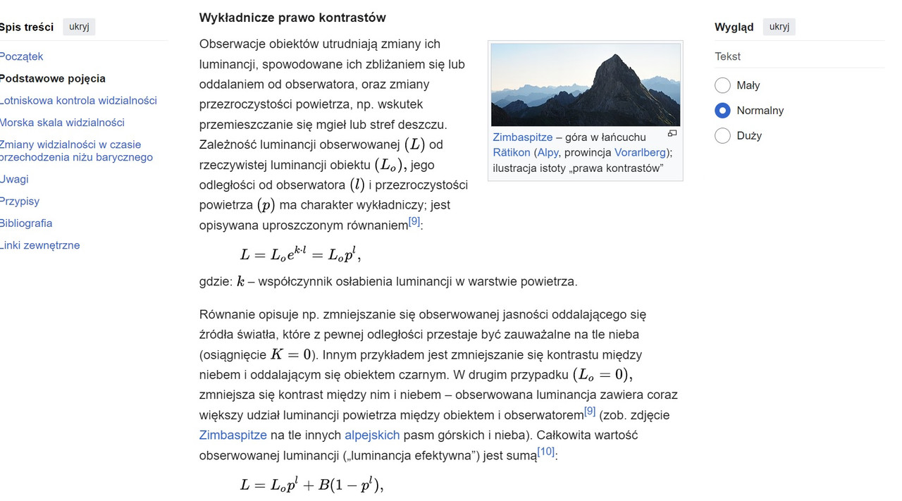

@ryszardo Wygląda na to, że "widzialność" jest dość mocno sprecyzowana i określona wzorami bardziej niż nam się wydaje https://pl.wikipedia.org/wiki/Widzialno%C5%9B%C4%87 włącznie z refrakcją atmosferyczną anomalneą (superrefrakcja) https://pl.wikipedia.org/wiki/Refrakcja_atmosferyczna i stopniami widzialności
Jest też opisana zależność: "Zmiany widzialności w czasie przechodzenia niżu barycznego":
W czasach, gdy krótkoterminowe prognozy pogody nie były powszechnie dostępne, żeglarze czerpali informacje z obserwacji zjawisk meteorologicznych. Zbliżanie się niżu barycznego nad Bałtyk zapowiadały obserwacje obniżającego się ciśnienia i wzrastającej temperatury oraz rozbudowa powłoki chmur (od najwyższych chmur pierzastych w dół). Równocześnie obserwowane zmiany kierunku wiatru i pogorszenie się widzialności pozwalały oczekiwać nadejścia ciepłego frontu, a następnie kolejnych zmian pogody, charakterystycznych dla przemieszczania się niżu na wschód, w tym zmian widzialności, która:
- przed ciepłym frontem – pogarsza się,
- w czasie przechodzenia frontu ciepłego – jest słaba,
- w ciepłym wycinku niżu – słaba, ze skłonnością do mgły,
- w czasie przechodzenia frontu zimnego – zła w czasie gwałtownych opadów,
- po przejściu frontu zimnego – bardzo dobra.
Widzialność jest definiowana na podstawie założenia, że najważniejszym warunkiem dostrzeżenia obiektu (jego widoczności) jest „kontrast”: https://pl.wikipedia.org/wiki/Widzialno%C5%9B%C4%87
