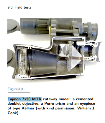

Książką Holgera wydaje się być dość fajną pozycja zważywszy na fakt ile lornetek przetestował
zastanawia mnie tylko czy nie ma tu pomyłki odnośnie okularów w starych Fuji nonach/żółta obwódka/ gdzie raczej powinny być 5 elementowe okulary/tak jak w nowszych FMTX/ a nie 3 elmnt. Kellnery ?
Jeśli jednak jest tak jak opisuje w książce to różnica miedzy starymi i nowymi Fuji nonami jest olbrzymia na korzyść nowych... :mrgreen:
http://holgermerlitz.de/Chapter9.pdf
niby jest za porro a nie tak dawno kupił Nikona WX i jak mi opisywał to wspominał o innym wrażeniu obrazu.... niespotykanym w innych lornetkach :mrgreen:

TRYTON7 napisał/a:
Nie patrzyłem przez WXa, ale podejrzewam, że wrażenie to jest zasługą raczej konstrukcji okularów, a nie pryzmatów ;)
