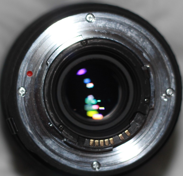

Kupiłem używany obiektyw Sigma 24-70mm z myślą o użytkowaniu z Canonem 60D.
Okazało się, że przysłany obiektyw nie ma mocowaniu EF tylko prawdopodobnie Sigma SA.
Czy ktoś z Państwa może mi potwierdzić na podstawie załączonej fotografii typ mocowania?
Moje dotychczasowe poszukiwania adapteru są bezskuteczne. Jak sobie poradzić z tym problemem.
Z góry bardzo dziękuję za pomoc.
Plik ściągnięto 8057 raz(y) 107,52 KB

Faktycznie wygląda to na bagnet SA.
Adaptery na EF nie istnieją, bo te bagnety mają identyczną odległość rejestrową.
Nie wiem w jakich okolicznościach kupiłeś, ale jeśli był opisany jako wersja EF, to ja bym zwrócił jako niezgodność towaru z umową.
Jeśli powyższe się nie uda, to pozostaje ten sprzedać (raczej nie będzie łatwo) i kupić coś pasującego.
