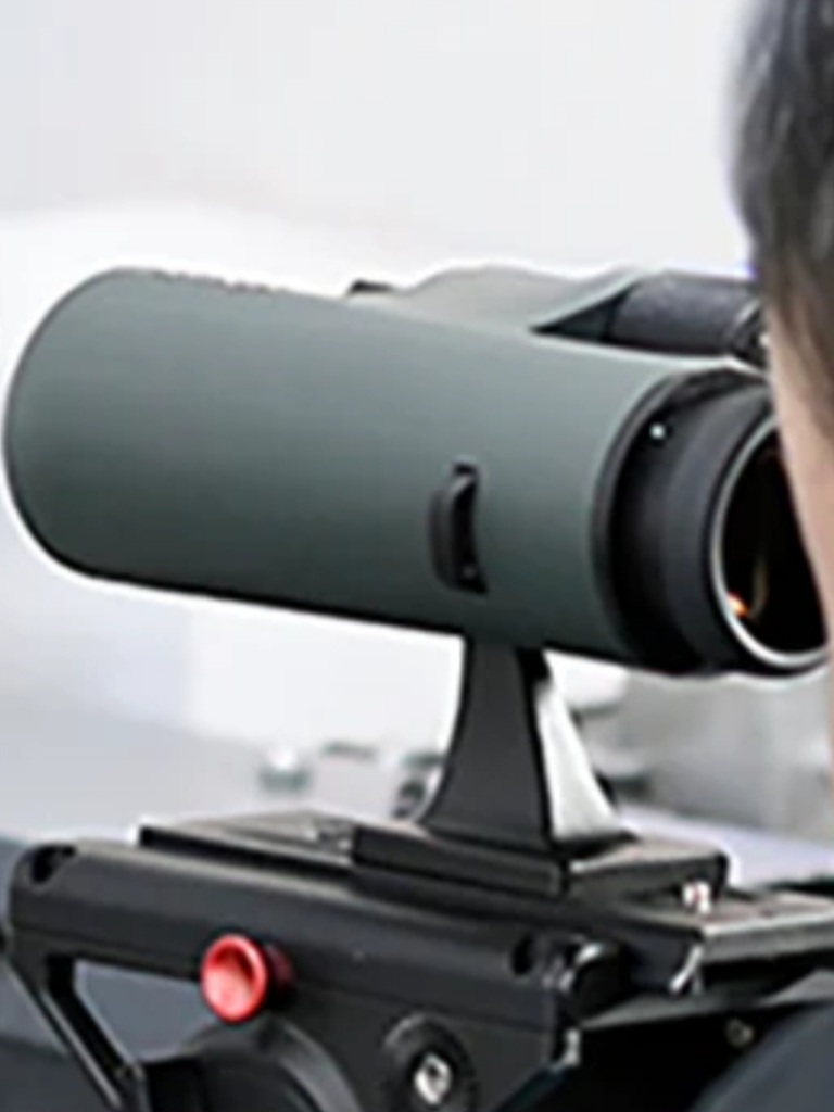

Design 32mm wygląda podobnie do pozostałych rozmiarów. Zdaje mi się jednak, że będą smuklejsze tubusy od strony okularów, bo na tym zdjęciu prawdopodobnie zastosowali już zmniejszone muszle oczne 44mm i nie bedzie uskoku na styku z obudową tak jak obecnie.

Jan55
Optyczny
amator
Pomógł: 53 razy
Posty: 3048
Skąd: Kraków i okolica
Wysłany: Wto 29 Kwi, 2025
widoczek...Masz rację, jest najbardziej prawdopodobne, że do tych 32 dadzą już muszle 44mm, bo w innym przypadku (większe muszle) byłoby to przegięcie konstrukcyjne.
