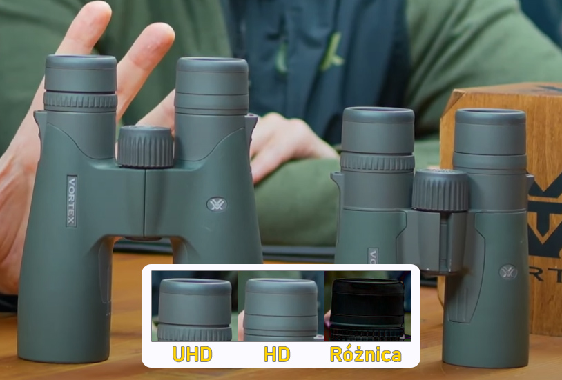

Jan55 - dzięki za informacje.
Zrobiłem trochę wywiad na YT i znalazłem film na którym widać obie lornetki jednocześnie w korzystnej perspektywie. Po porównaniu wychodzi że Razor UHD i HD mają takie same muszle.
Muszla Razor UHD vs Muszla Razor HD

krzykosz...Porównując, optycznie, te dwie lornetki, wychodzi na to, że Razor HD pod względem AC jest lepszy od UHD a w pozostałych aspektach jest w miarę porównywalny. W takim przypadku, zakup UHD jest nieopłacalny (różnica w cenie), a do tego większe gabaryty i waga. Cena UHD jest za bardzo zbliżona do cen "wielkiej trójcy", więc tym bardziej, zakup UHD jet niezbyt opłacalny, wg mnie w ogóle nieopłacalny :wink: .
Co do wielkości muszli, to doczytałem się, że mają 40-41mm, więc tak samo jak HD.
