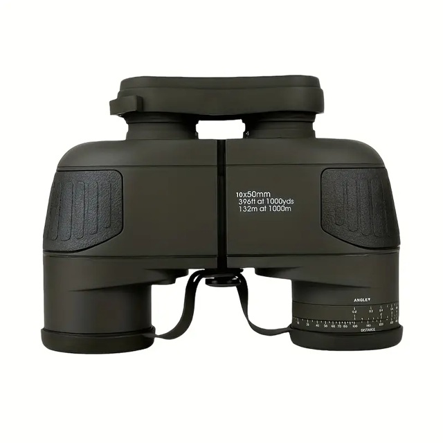

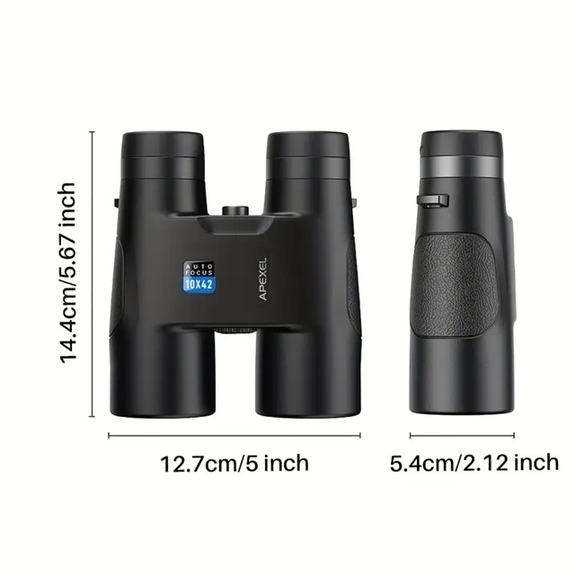

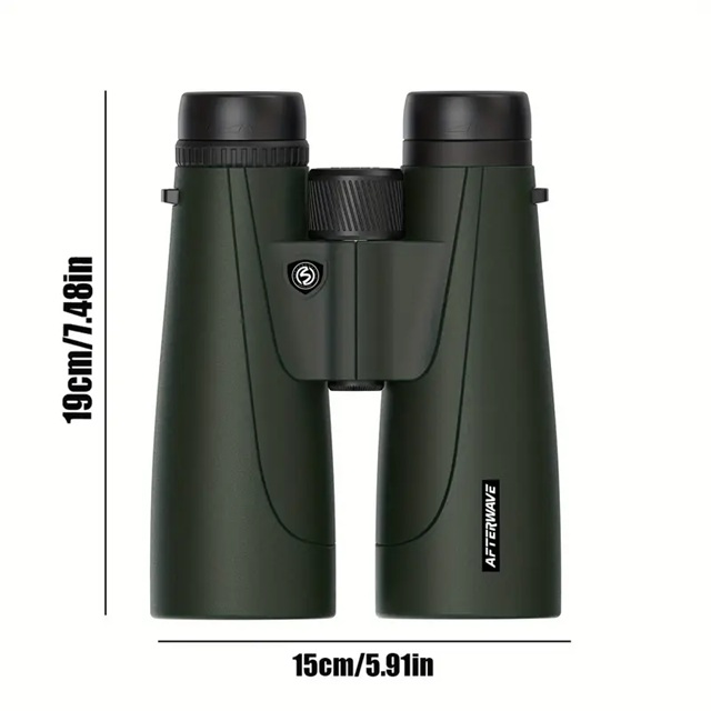

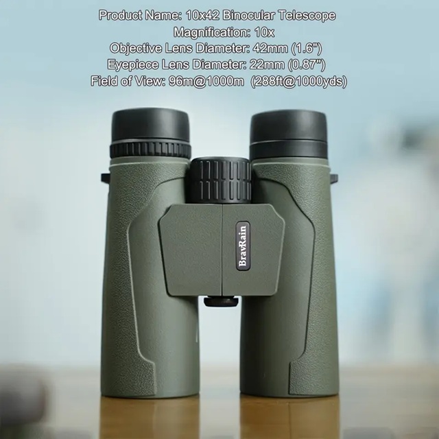

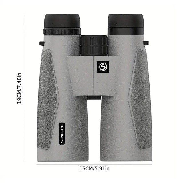

Otóż kompilacja dostępnych informacji, w tym artykułu o "chochli stalowej" w Optyczne.pl, prowadzi mnie do wniosku, że ten supertani sprzęt, dostępny na portalach chińskich, np. na TEMU, jest konstruowany z odpadów poprodukcyjnych w chińskich fabrykach, które produkują sprzęt dla rozmaitych marek z całego świata. Te podzespoły (soczewki, pryzmaty, tubusy) prawdopodobnie nie przeszły kontroli jakości, wymaganej przez renomowanego producenta i powinny zostać zniszczone. Ale „przedsiębiorczy Chińczycy” zamiast ponosić koszty utylizacji, postanowili użyć tych części do montażu lornetek „noname” albo pod własnymi „markami-krzakami” i sprzedawać za symboliczne grosze. Ponieważ te podzespoły nie przeszły kontroli jakości z przyczyn różnych – czasami poważnych (wyszczerbione pryzmaty lub soczewki, źle wyczernione wnętrza tubusów albo wadliwie położone powłoki na szkłach) a czasami drobnych (jakieś drobne zarysowania powierzchni itp) – więc w ten sposób mogą powstawać lornetki o bardzo różnych parametrach i dużym rozrzucie jakości. Siłą rzeczy muszą one być wmontowane w tubusy o identycznych wymiarach montażowych i zbliżonym kształcie do markowych oryginałów, stąd ich podobieństwo do sprzętu markowego. Na dowód załączam zrzutki z ekranu dla kilku przykładowych lornetek, jakie rzuciły mi się w oczy na takim właśnie, chińskim portalu. Jasne, że muszą one różnić się choć trochę wyglądem od markowych oryginałów, bo oryginały zapewne są zastrzeżone i ich skopiowanie jeden-do-jednego naraziłoby fabrykę na potężne kary.
W ten sposób można za niewielkie pieniądze trafić (najczęściej) na sprzęt ewidentnie wadliwy, ale można też mieć szczęście i trafić na egzemplarz, w którym wady będą wręcz niezauważalne, przynajmniej w pierwszym okresie użytkowania i dla niedoświadczonego właściciela. Zresztą komentarze pod ich ofertami od osób, które taki sprzęt kupiły wskazują, że niektórzy mieli jednak szczęście. Ale czy warto próbować? Każdy musi sam sobie odpowiedzieć.
Podsumowując: na pytanie „jaką lornetkę mam kupić w cenie do ~300-400 zł?” mam jedną odpowiedź: w tej cenie to można jedynie zdać się na los szczęścia, uzbroić w cierpliwość, wyszukać na jakiś azjatyckich portalach coś, co wygląda podobnie do markowych oryginałów, i zamówić sprzęt w cenie, powiedzmy, 150-300 zł licząc się z tym, że pierwszy egzemplarz (a może i drugi też?) trzeba będzie odesłać i zażądać wymiany na inny.

Kojarzy się z Leicą?
Plik ściągnięto 14492 raz(y) 45,06 KB
Meopta?
Plik ściągnięto 14491 raz(y) 62,62 KB
Krewniak Delta Optical Forest II?
Plik ściągnięto 14492 raz(y) 81,98 KB
Klon Steinera?
Plik ściągnięto 14492 raz(y) 48,55 KB
Podobna do Zeissa?
Plik ściągnięto 14492 raz(y) 48,05 KB

Soniak10, tymi zdjęciami niczego nie udowodniłeś . Chińczycy produkują lornetki i w różnym przedziale cenowym . Przeważnie wg wzoru/modelu które potem kupujący może brandować własną nazwą . Teza o składaniu z materiałów odpadowych jest nie zasadna i nie ekonomiczna . Generalnie dostajesz to za co płacisz a na cenę końcową składają się jeszcze marże pośredników cła i podatki . Jak myślicie , za ile z fabryki wychodzi dachówka , taka za którą w sklepie płacimy tysiąc ?
