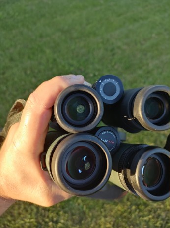

Pole robi wrażenie. Ostre w centrum, brzegi delikatnie rozmyte. AC w centrum praktycznie brak. Jasna z dobrym odwzorowaniem kolorów. Nocne obserwacje poprawne, gwiazdy świecą punktowo. Obudowa i ergonomia na dobrym poziomie. Za duże muszle okularów. Lornetka pomimo sporej wagi jak na 32 dobrze leży w dłoniach. Bardzo płynna regulacja ostrości. Pierwszy dzień w domu bez nadmiernego hura optymizmu. Czas pokaże co jest warta.

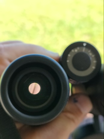

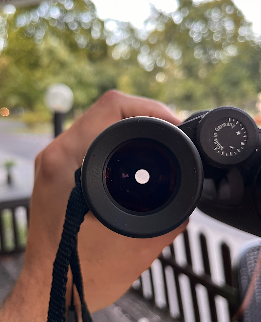

Muszle rozmiar 44. Mostek pracuje wzorowo z prawidłowym oporem. Występuje problem z odblaskami pod słońce. Delikatne mleczne pòłksiezyce. Zaznaczam nie ma tragedii. Raczej unikamy takich obserwacji. Las korony drzew pola łąki piękny ostry głęboki nasycony obraz. Okolice źrenic w lornetce. Komentarz raczej zbędny.

Podobnie Banner Cloud 8x42. Tam nic nie powinno świecić.

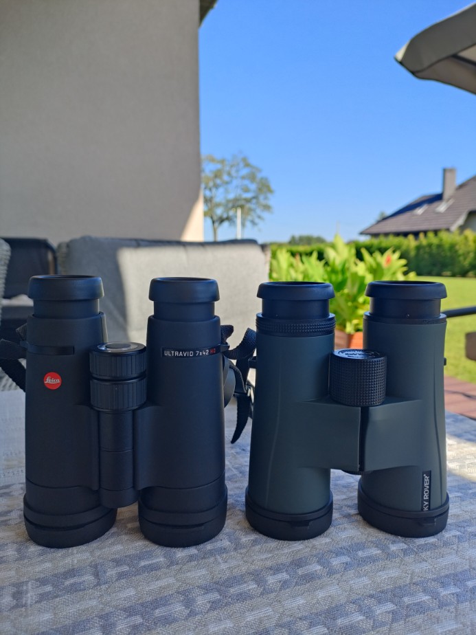

U Cajsa ciemno jak w d…

Zeiss pięknie, a BC 6x32 ma jajowatą źrenicę. Zresztą w sumie mój Też trochę

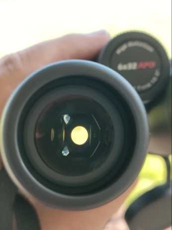

Czy te „zanieczyszczenia” okolicy źrenic mają niekorzystny wpływ na jakość prezentowanego obrazu? Jeżeli tak, to na co zwrócić uwagę przy zakupie lornetki? Pytam bo we wszystkich lornetkach które mam lub miałem (Zeiss, Nikon, Kowa, Celestron, PZO, Nordic Focus) takie zjawisko występuje, ale nie umiem ocenić w jakim stopniu degraduje ono obraz w konkretnym modelu lornetki i która jest tu lepsza/gorsza.

Binokularnik...Takie zjawisko występuje nawet w NL-ach, które uważane są za najlepsze lornetki, więc nie ma się czym przejmować, a już na pewno oczekiwać braku tego zjawiska w lornetkach z średniej czy niższej półki :wink: . Ważne jest, że nie jest to wada, która degraduje jakość widzianego obrazka :smile: .

Binokularnik, odblaski wokół zrenic oznaczają problemy w pracy pod światło, czyli flary, mleczne półksiężyce i pojaśnienia obrazu.
Oczywiście, że to degraduje obraz w sytuacji kiedy obserwujesz w niekorzystnym oświetleniu. Są tańsze lornetki od NL, które maja lepszy wygląd zrenic, jak część Ultravidow czy Meostarów. Jest to testowane na Optyczne (ale za mało punktów moim zdaniem)

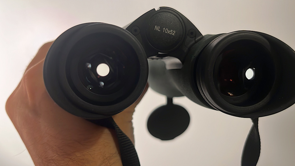

Póki co, nie znajduję innej korelacji dla świecidełek widocznych wokół źrenicy jak tylko z bardzo dużym polem okularów. A czy dałoby się? Nie wiem.
Jeśli Leica zrobi lornetkę o polu NL czy SRBC i z czarnym otoczeniem źrenic, to będzie to wielki dzień dla binoholizmu.

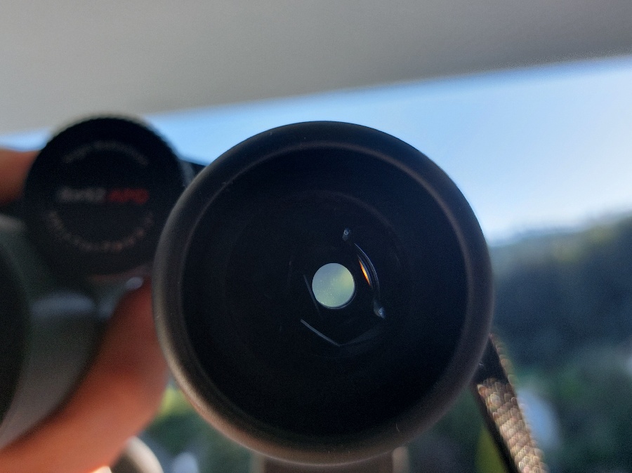

W okularach Swarka projekcja „fałszywych źrenic” nie ma niczego wspolnego ze swiatlem od obiektywow - widac je nawet po zasłonięciu obiektywow. Ergo, nie moga miec zwiazku z powstawaniem odblaskow. Kiedys chodzac ze Swarkiem probowalem generowac odblaski i obserwowac jednoczesnie okolice zrenic - ich pojawianie sie nie generowało zadnych artefaktów ani pojasnien w ich otoczeniu.
Co wydaje sie naturalne. W okularze lornetki widzimy to, co jest projekcja obrazu dawanego przez obiektyw, a to czego nie widzimy, jest diafragma. Jesli do obrazu wkrada sie lewe swiatlo, musi ono w jakis sposob ominąć diafragme i dostac sie do osi ukladu lornetki na jego koncowym etapie - okularu. Wniosek wydaje sie byc taki, ze im wieksze restrykcje w biegu swiatla w lornetce (szczegolnie na odcinku okularowym), tym mniejsze ryzyko powstawania odblaskow.
A teraz zapraszam uzytkownikow Leici (takze Nikonow) oraz Swarkow do spojrzenia wewnatrz swoich lornetek i tam stwierdza, ze te pierwsze maja wiecej widocznych diafragm oraz bardziej „weglowo-czarne” wnętrze. To jest tajemnica bezodblaskowej Lajki.
Z kolei restrykcje na etapie okularowym wplywaja na pole wlasne lornetki, stad lornetki o wiekszych polach wykazuja tendencje do odblaskow. To chyba cala anatomia tego zjawiska.
Jednoczesnie powstaje fundamentalne pytanie, co wazy wiecej - 7,6 st w lornetce 10x, czy brak odblaskow w 6,5 st. Przez 90% czasu w ciagu doby z lornetka nie mam watpliwosci, co do odpowiedzi.
