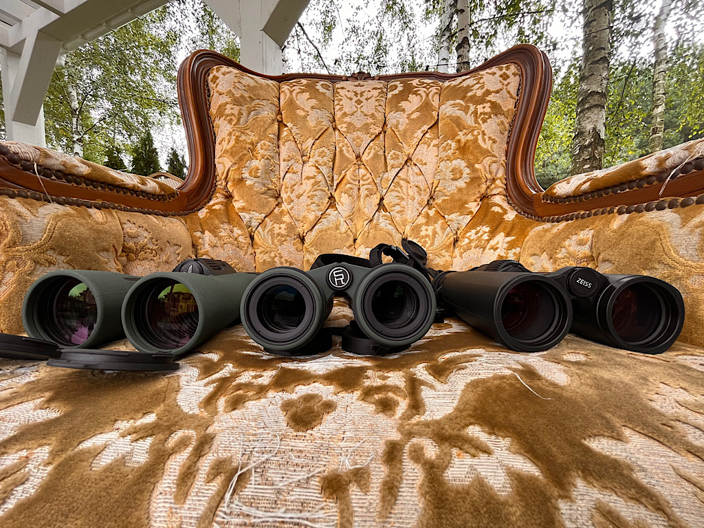

Jako amator ptaków jeszcze niedawno nie czułem emocji w dyskusjach o lornetkach z powiększeniami poniżej 8x, tym bardziej poniżej 7x. Na tym zlocie wszystko się zmieniło za sprawą SRBC 6x32, która widnieje powyżej w centrum zdjęcia zrobionego przez Mateusza w salonowym anturażu. I nie jest przypadkiem, że leży ona między aktualnie najlepszymi flagowcami Swarovskiego i Zeissa. Myślę, że ten zabieg ma w sobie tyleż prowokacji do dyskusji, co uzasadnienia w naszych doświadczeniach obserwacyjnych podczas pierwszych minut zlotu.
Lornetka nie jest szczególnie urodziwa. Gdybym miał rozliczać Chińczyków z pracy nad wzornictwem ukierunkowanej na stworzenie lornetki wizualnie atrakcyjnej dla Europejczyka, z czym zawsze mamy do czynienia we flagowych lornetkach S, Z, L oraz w kilku modelach z nie najwyższej półki, napiszę, że lekcji nie odrobili. Ale przynajmniej ten dość toporny dizajn zaczyna się i kończy na długości tylko czternastu centymetrów.
Marecki zapewnił jedyny na zlocie egzemplarz (dzięki Marek!), ale przyjechał tylko na kilka godzin, i w tym krótkim czasie nie chciało mi się patrzeć przez inne lornetki. SRBC 6x32 przez sekundę nie leżała na stole. Zaskoczyło mnie (fana 12x42), że tak wciągnął mnie jej obraz. Podzieliłem się głośno wrażeniem, że patrzę przez lornetkę o większej mocy, później podobne wrażenia przekazali inni. Co spowodowało taki odbiór? Stawiam tu na połączenie bardzo dużego pola z fantastyczną ilością detalu, który ta lornetka pokazuje, i z którego nic nie tracimy w związku z obserwacją z ręki. Fenomenalna stabilność obrazu tej lornetki to nie tylko małe powiększenie, to również duża bezwładność solidnej masy szkła, które w niej upchano. Dziś w moich oczach wzrosły prawa lornetki sześciokrotnej jako instrumentu o uniwersalnym zastosowaniu w terenie.
Obraz w SRBC 6x32 ma dla mnie wszelkie cechy optyki najlepszych lornetek. Jest relaksujący, czysty, szczegółowy, całkiem przestrzenny jak na dachówkę, o wybitnym kontraście między czernią i bielą (odkrycie Mariusza), z wiernym kolorem, dobrze nasyconym, choć nie podbitym jak w Leice.
Muszle oczne i możliwość optymalnego wykorzystania ich regulacji to sprawa bardzo zależna od fizjonomii użytkownika. Mnie udało się uzyskać komfortowy obraz po wkręceniu muszli 2 stopnie w głąb, dzięki temu praktycznie całkowicie wyeliminowałem odblaski pod słońce, a jeszcze nie pojawiły się zaciemnienia – tak jakby lornetka miała małą aberrację sferyczną źrenicy wyjściowej, której sama średnica 5,3 mm już w teorii zwiastuje komfort.
Abym nie został posądzony o egzaltację, napiszę inaczej: decydujące o świetnym ogólnym wrażeniu współistnienie takich cech jak stabilność, bardzo dobrze skorygowane duże pole, wysoki kontrast, brak odblasków… powodują, że wady optyczne (na pewno takie są i ława optyczna je wypunktuje) tego wrażenia nie psują, po prostu.

No sam nie wiem . Mam niby 6,5 x ale jako uniwersalnej bym jej nie zaliczył . Powiększenie 7x już jest fajne i uniwersalne . Ostatnio dewastuję dwa szerokokątne klasyki 7x35 i na chwilę obecną uważam że dla mnie to świetny i uniwersalny rozmiar . Szkoda że Sky Rover nie planuje 7x35 tylko jakieś dziwne 7,5 x32 . Szóstkę miałem przez chwilę APM , ten co się nim Jan55 zachwycał więc wiem że dla mnie 6x to za mało . Oczywiście mogę się domyślać genialnego zanurzenia w obrazie przy ponad 12 stopniowym polu .

Kot72, Uściślę. Pisałem o uniwersalności nie w odniesieniu do formatu 6x jako takiego, ale wyłącznie o tej konkretnej lornetce. No i nie mieszam tego wniosku z tym rodzajem uniwersalności, jaką daje np. 10x.
Po prostu w Chińczyku dobrze mi się patrzyło na las z 70 metrów, na łąkę, na drogę, na bliski budynek, na grzyba, na kwiaty... z wyjątkiem minimalnej odległości. Dlatego mogę ją zabrać na cały dzień jako jedyną.

Zgadzam się prawie ze wszystkim co napisał Wojtek (poza tymi odblaskami, które czasami psują widok, podobnie jak i w BC 8x42). Jednak żadna wada optyczna ani odrobinę nie przesłania głównego wrażenia: ogromnego, świetnie skorygowanego pola widzenia, po którym można błądzić wzrokiem we wszystkie strony i przyglądać się światu... bez ruszania lornetki z miejsca, bez drgań.
Nie chcę już psuć wątku wyjazdowego, bo nie byłem w Jeziorsku. Lepiej niech wypowiedzą się uczestnicy. Napiszę swoją recenzję mojego egzemplarza we właściwym miejscu (o ile takie jest, bo BC 6x32 zdaje się opanowywać każdą rozmowę na forum :) )

_Tomek_, Kontrola odblasków bardziej niż satysfakcjonująca dla mnie, lepsza niż w BC 8x42.
Czy wkręcasz muszle o dwa stopnie?
_Tomek_
Optyczny
Pomógł: 29 razy
Posty: 1428
Skąd: Warszawa
Wysłany: Pon 15 Wrz, 2025
A w życiu na dwa stopnie, jak nawet o jeden wkręcę to trafiają się zaciemnienia, a im bardziej wkręcam tym gorzej. Dokładnie tak samo mam z BC 8x42.
Ale flary są od obiektywów i kiepskiego wyczernienia (wystarczy rękę przylozyc i znikają), wkręcenie muszli nic tu nie zmienia, w obu lornetkach to sprawdziłem i to nie raz. Może mamy inne kryteria oceny tej wady (???), no bo nie widzę innego wytłumaczenia.
