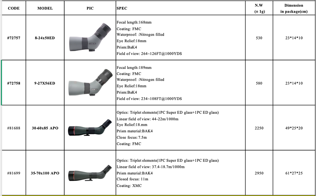

Ja właśnie niedawno kontaktowałem się z Sky Rover, z pytaniem czy posiadają lunety.
Odpisali mi że posiadają i podesłali taką tabelkę, ale jak na to co podesłali to są dosłownie 1:1 SvBony. (różnią się np: tym że wersja 100APO ma powiększenie 30-70x zamiast 25-75x, ale wersje 56ED to już dosłownie bliźniak)
Sky Rover Spotting Scopes
Plik ściągnięto 5177 raz(y) 163,24 KB

krzykosz, produkty z tej samej fabryki brandowane przez różne marki . W wersji 9-27x56 jest jeszcze Celestron . Szkoda że te lunetki nie mają wymiennych okularów .
