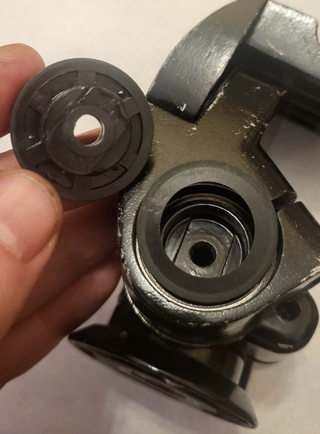

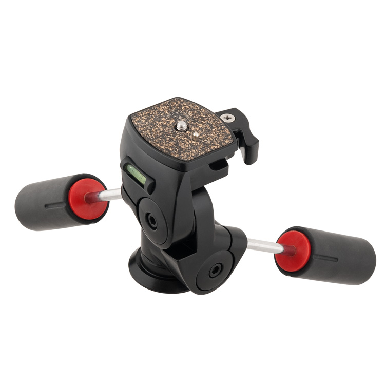

Mam pytanie do osób posiadających głowicę 3D do statywu oznaczoną na stronie dystrybutora jako FT-018H (producent nieznany, foto 1).

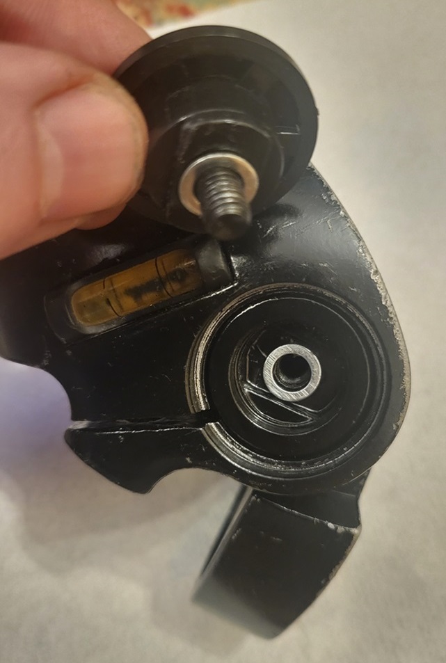

Głowica trafiła w moje ręce w złym stanie, prawdopodobnie ktoś przesmarował ją dużą ilością gęstego smaru, który z czasem nałapał brudu i stał się lepki uniemożliwiając płynną regulację.
Podczas rozkręcania okazało się że na jednym z przegubów pod plastikowym dekielkiem znajdują się dwie metalowe podkładki (foto 2). Pod pozostałymi nie występują wcale a same dekielki powinny raczej wpadać w wycięcie w tulejce więc chciałem zapytać czy ktoś wie gdzie te podkładki powinny prawidłowo się znajdować o ile w ogóle?
Druga sprawa to plastikowa podkładka pod kolejnym dekielkiem (foto 3). Czy u Was też jest tylko jedna czy powinna sie znajdować pod każdym dekielkiem?
Gdyby ktoś mógł podesłać zdjęcie jak to powinno prawidłowo wyglądąć byłbym bardzo wdzięczny.

Nie spodziewałbym się, że ktokolwiek będzie miał dokładnie ten model głowicy. Wygląda to na taniego klona jakiegoś Slika, ale nie wiem którego dokładnie. Nie ma też gwarancji, że budowa wewnętrzna będzie taka sama.
Bez możliwości obejrzenia na żywo nie sposób stwierdzić, jak to dokładnie powinno działać.
Spodziewam się, że plastikowa podkładka/zaślepka/uszczelka ze zdjęcia 3 powinna być na obu osiach. Gdybym musiał zgadywać, to obstawiałbym taką historię tej głowicy: ktoś ją zabrudził/uszkodził i postanowił rozebrać i wyczyścić/naprawić. Jedna z omawianych plastikowych 'podkładek' się zgubiła lub była uszkodzona, a bez niej całość się zacinała, więc 'naprawiający' postanowił dodać 2 podkładki na śrubie w celu zapewnienia odpowiedniego luzu. Jeśli oś z podkładką plastikową działa lepiej od tej z dwiema metalowymi, to moim zdaniem było tak na 90% (te metalowe podkładki w tym miejscu nie mają przesadnie sensu konstrukcyjnego i robią tylko za dystans).

Miałem nadzieję że ze względu na cenę jest to jakaś popularna wersja ale faktycznie w necie jest tylko jeden sklep który to sprzedaje.
Ciężko mi juz teraz powiedzieć która z tych dwóch osi chodziła lepiej. W każdym razie jest tam jeszcze 3 os (horyzontalna) w której nie było ani plastikowej ani metalowej podkładki i ta praktycznie w ogóle się nie ruszała.
Z tą plastikowa uszczelka/podkładka możesz mieć rację. Wydaje się że coś co spełnia funkcję ślizgową i zabezpieczającą przed brudem byloby wskazane
Może uda mi się takie podkładki jakoś wydrukować.
