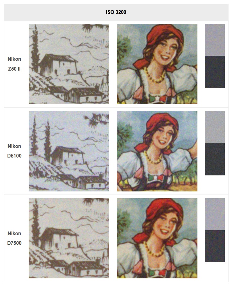

W teście Z50 II możesz porównać wycinki tej samej scenki w tych samych warunkach:
https://www.optyczne.pl/5...razu_w_RAW.html
Moim zdaniem różnice między Z50 II, D5100 i D7500 nie są duże.
Przykładowo na ISO 3200 różnią się głównie balansem bieli i rozdzielczością oczywiście:
Plik ściągnięto 3043 raz(y) 203,34 KB
