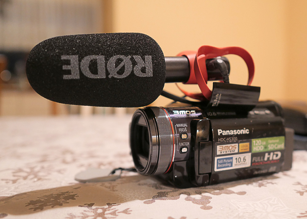

No i jest! Namówiłeś mnie. Mam nadzieję, że się sprawdzi, chociaż na pierwszy rzut oka brakuje mi prostego przycisku włącz/wyłącz, żebym nie musiał wyciągać kabelka gdy nie chcę z niego korzystać.
Próbne nagranie za pomocą kamery Panasonic HDC-HS300 (na zdjęciu) ujawniło, że mikrofon łapie mnóstwo szumów, pochodzących od kamery, gdy jest założony na jej korpusie. Przy nagrywaniu za pomocą Lumixa G90 tych szumów nie ma. Wynika z tego, że nagrywając kamerką HS300, będę musiał ustawiać mikrofon na oddzielnym statywie, jak najdalej od kamery. W przyszłym tygodniu przeprowadzę kolejne eksperymenty.
Poza tym mikrofon jest chyba okropnie czuły: łapie nawet drobne szumy nieco z boku, np. gdy chwytałem pilota TV na stoliku obok statywu z kamerą.
Tak czy inaczej - dziękuję za porady.
Rode Videomic Go II Helix na kamerce Panasonic HDC-HS300.
