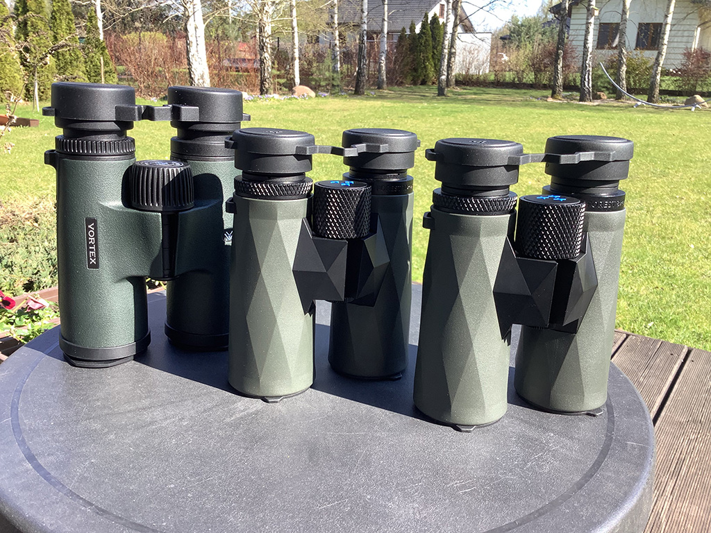

No więc tak Panie i Panowie….
W piątek przyszedł Triumph 10x42. Zabrałem do lasu. Ponieważ do tej pory używałem Vixena 10x21 to rozdziawiłem japę jak to wszystko jasno i pięknie wygląda. Zerkałem od czasu do czasu na tego samego ptaszka przez obiektyw Olka 300mm f/4 i zachwycałem się jaki jasny jest obraz w Triumphie w porównaniu z Olkiem.
Dzisiaj przyszły obie Delty (8x42 i 10x42). Rzuciłem wszystko i pognałem do lasu.
Jedno spojrzenie przez Deltę gen 3 a potem szybkie prze Triumpha i już nie ma najmniejszych wątpliwości. Szkło ED jednak robi robotę! Obraz czysty, klarowny, szczegółowy do bólu spojówek. Dopiero porównując zobaczyłem jakie mydło i nieostrości pojawiają się mniej więcej 0d 70% środka Triumpha. Normalnie jakby ktoś mlekiem wysmarował.
Porównywałem jeszcze przez godzinę lewą, prawą, lewa, prawą (każda lornetka jednej ręce).
Werdykt mógł być tylko jeden: Delta Forest gen3 zostaje.
Diamondbacka już nawet nie zamawiam.
Jeszcze jeden wybór mnie czeka… czy zostawić 8x42 czy 10x42?
Plik ściągnięto 7485 raz(y) 425,88 KB
