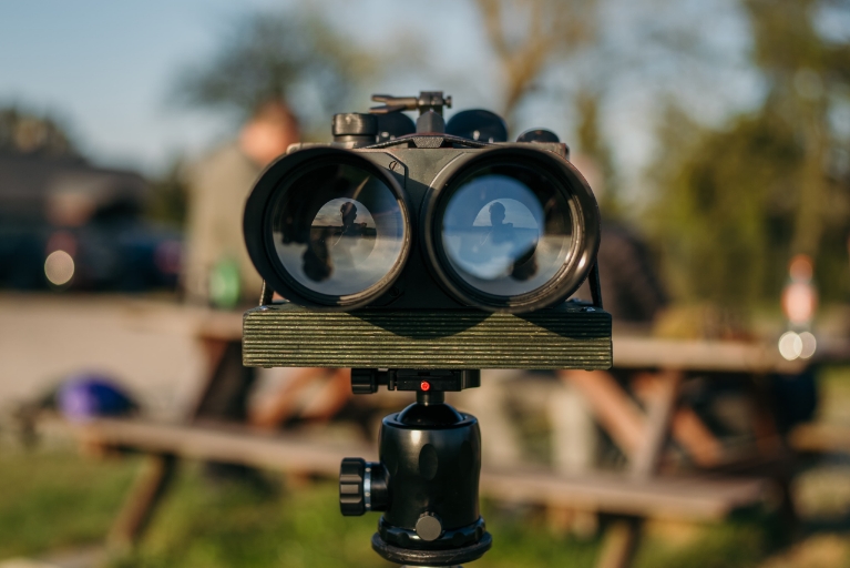

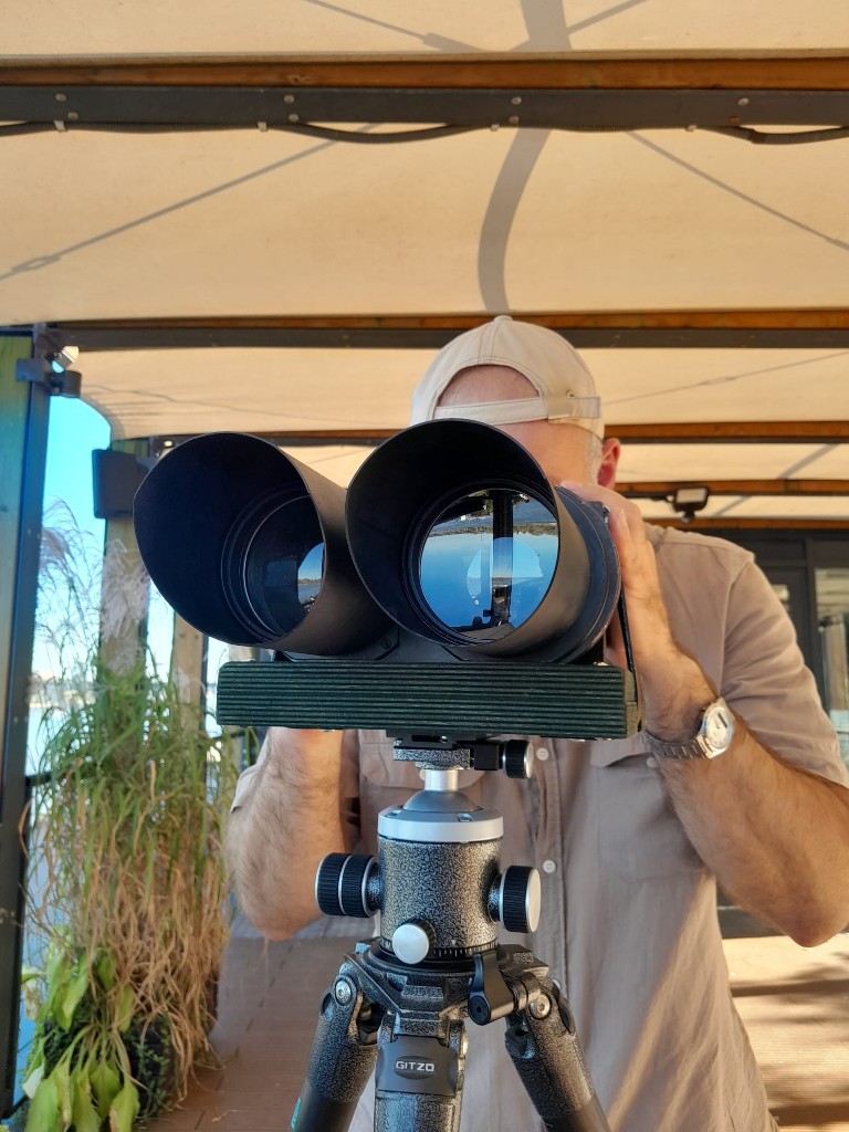

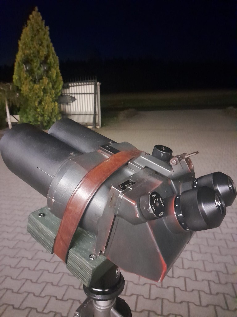

Lorneta 10x80 z czasów 2 wojny światowej, o ogromnym polu widzenia (okolice 8 stopni) :D

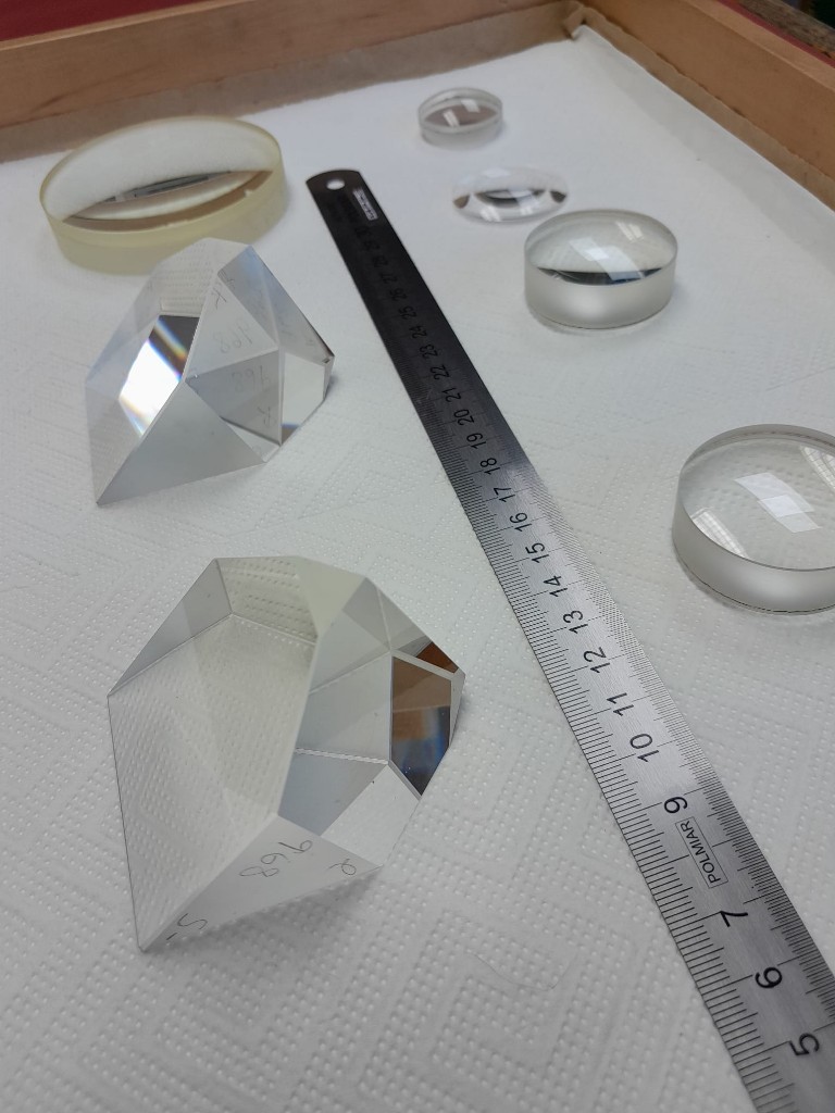

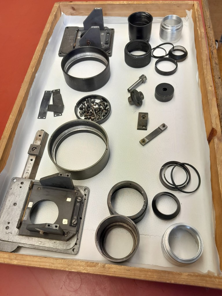

"Wielka Berta" czyli przeciwlotnicza kątowa lorneta 10x80 zrobiła na wszystkich piorunujące wrażenie. Za zgodą właściciela tego cacuszka wrzucam fotki. Spójrzcie na rozmiar i system zastosowanych pryzmatów.
