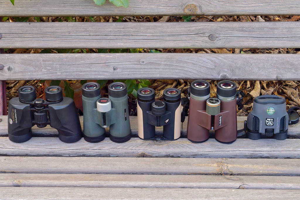

moj_zestaw
Plik ściągnięto 3690 raz(y) 376,29 KB

schuttenbach, fajna kolekcja lornetek 👍 No i gratuluję zakupu, Twoje wrażenia z pierwszego spojrzenia są trochę podobne do tego co odczułem patrząc przez Bannera 6x. To są naprawdę niezłe lornetki. Tak obudowa trochę toporna, w Bannerze nawet bardziej, Loava wydaje odrobinę bardziej elegancka, ale nie ma co narzekać.
schuttenbach
Początkujący
Posty: 25
Wysłany: Czw 14 Maj, 2026
krzys13k napisał/a:
schuttenbach, fajna kolekcja lornetek 👍 No i gratuluję zakupu, (...)
Dzięki. Co do kolekcji - ostatnio stwierdziłem że mam ich trochę za dużo i trzeba by się którejś pozbyć. Ale nie potrafiłem zdecydować, której - każda jest do czegoś innego i jakoś mi się przydaje... No może poza Olympusem, ale akurat do niego mam największy sentyment, bo to była moja pierwsza porządna lornetka a poza tym świetnie leży w ręce i lubię przez nią patrzeć. Tak że na razie zostają wszystkie.
