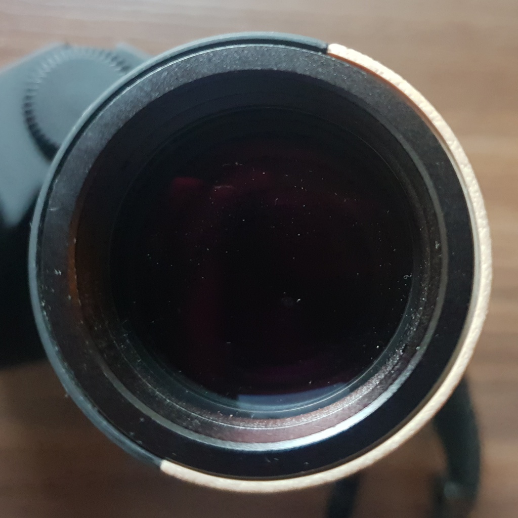

Filip91 napisał..."A obudowa to jakiś dramat. Mam wersję zielono czarną i o ile ta zielona guma jest spoko to ta cienka czarna warstwa gumy na korpusie jest słaba. Brak faktury sprawia że strasznie się brudzi.
A spasowanie z przodu lornetki to jakiś dramat."
Mam te lornetki, 8x32/42, w kolorze black/brawn i nie zauważyłem aby cokolwiek obudowa się brudziła w czasie użytkowania, a tak z ciekawości, o jaki dramat ze spasowaniem z przodu lornetki Ci chodzi ?
Jesteś jak na razie jedyną osobą, która ma takie spostrzeżenia, bo ani na forum BF ani na Optycznych, nikt nic na ten temat nie pisał :roll: .

Filip91
Nowy
Posty: 9
Wysłany: Dzisiaj 10:33
widoczek napisał/a:
Filip91, ciekaw jestem Twojej opinii o Oberwerku Sport APO 8x32. Jeśli ta lornetka Ci sie nie spodoba to podejrzewam, że dopiero coś z stajni Zeiss Swarovski Leica lub high end od Nikona.
Optycznie mi się na pewno spodoba jeśli trzyma poziom Nikona m7.
Problemem może być tylko ergonomia i jakość wykonania.
A co do wielkiej trójcy to powiem tak. Wszystko rozchodzi się w sumie o tzw value for money. Jeśli za 5000zł dostałbym lornetkę dużo lepszą od m7 to jak najbardziej jestem skłonny tyle wydać. Tylko pytanie o ile to będzie lepsza lornetka? No i dochodzi do tego jeszcze fakt że dla mnie ergonomia jest ważniejsza od jakości obrazu (aczkolwiek muszę zaznaczyć że nie miałem nigdy okazji patrzeć przez optykę high end i może dlatego ten parametr jest dla mnie mniej istotny)
Filip91
Nowy
Posty: 9
Wysłany: Dzisiaj 10:44
Cytat:
o to:
Plik ściągnięto 234 raz(y) 276,24 KB
Kot72
Optyczny
Kot72
Pomógł: 16 razy
Posty: 1042
Wysłany: Dzisiaj 11:38
Ta ma faktycznie kiepsko doklejone ogumowanie . W mojej nie ma takiej przerwy . Jest idealnie równo .

Skąd: Stąd
Wysłany: Dzisiaj 12:19
Filip91 słabo to wygląda. No i nie wiadomo jak teraz będzie wyglądała sprawa ze zwrotem. Bo zakładam że planujesz ją zwrócić. Nie wiadomo jak sprzedawca zareaguje na taką wadę, a będzie sprawdzał pewnie jak dojdzie. Mam nadzieję że kupiłeś z dobrego źródła u renomowanego sprzedawcy.

_Tomek_
Optyczny
Pomógł: 29 razy
Posty: 1269
Skąd: Warszawa
Wysłany: Dzisiaj 12:57
Nierówno doklejona guma to kwestia estetyki, gorzej że w ogóle nie ma jej od frontu tubusa. Lornetkę często stawia się pionowo "na obiektywach", będzie stukać, rysować się. Guma powinna owijać krawędzie tubusow.

Kot72
Optyczny
Kot72
Pomógł: 16 razy
Posty: 1042
Wysłany: Dzisiaj 15:28
W tym konkretnym projekcie , jedno częściowej osłony obiektywów , takie rozwiązanie jest słuszne i logiczne . Ja nigdy nie odkładam lornetki bez nałożenia osłony obiektywów . Nawet gdy na 5 minut lornetka ląduje w pokrowcu . Dodatkowo w moich Geco/GPO dokupiłem pojedyncze osłony na każdy obiektyw . Dla mnie tak jest wygodniej .

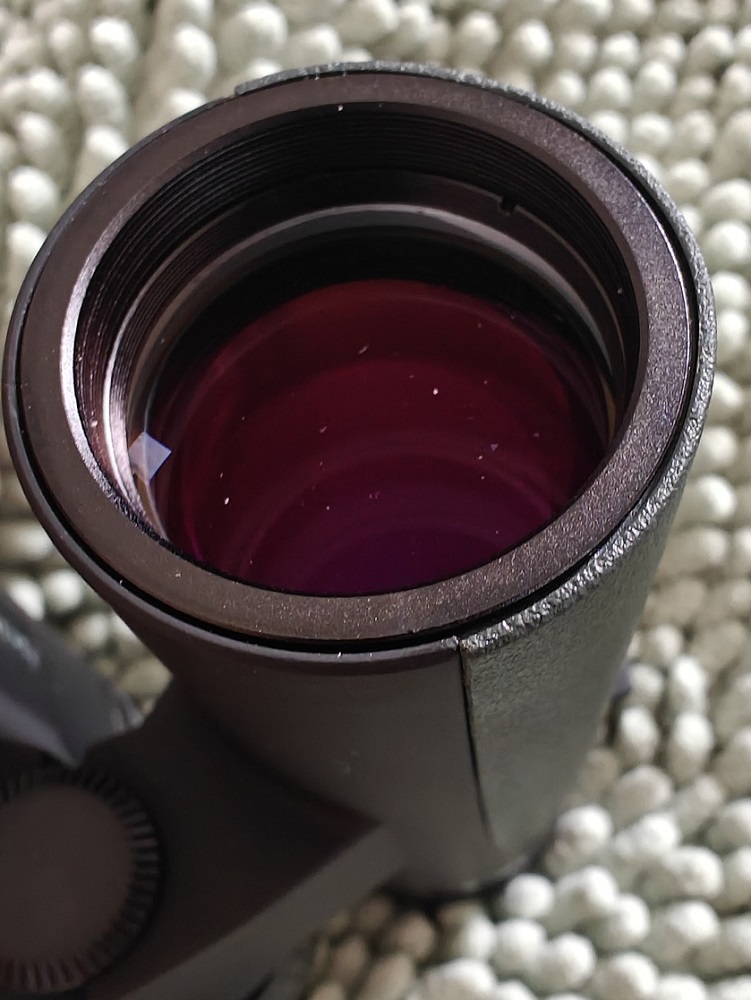

schuttenbach
Nowy
Posty: 23
Wysłany: Dzisiaj 20:16
Filip91 napisał/a:
Cytat:
o to:
U mnie jest ok:
GPO_8x32
Plik ściągnięto 16 raz(y) 232,83 KB
