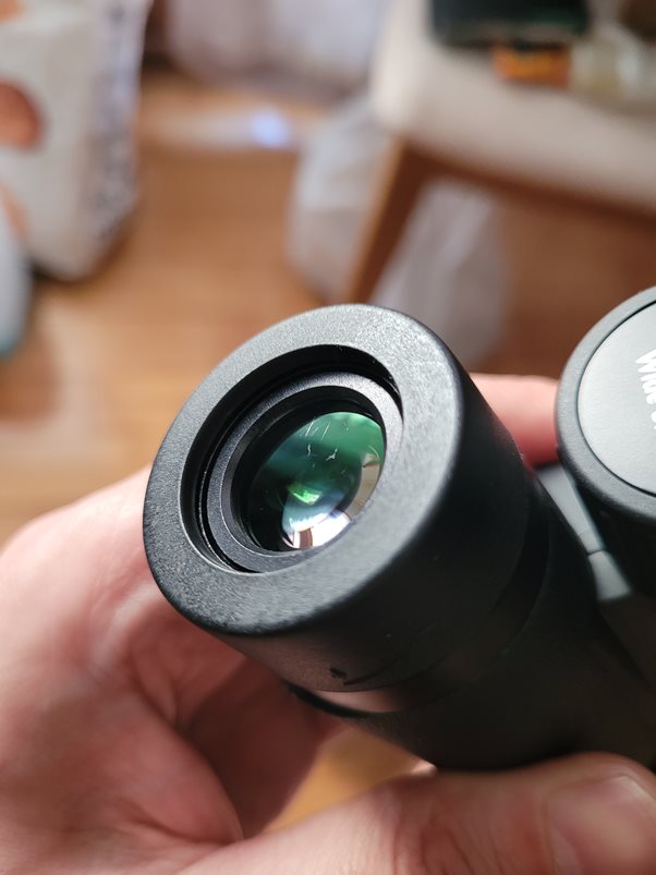

Kilka spostrzezen na szybko. Lornetka jest bardzo mala i stosunkowo ciezka jak na swoj nieduzy rozmiar. Pokretlo ostrosci kreci sie w sam raz. Pokretlo dioprti chodzi bardzo ciezko i chyba dobrze ze tak jest. Nie bedzie sie przypakowo przestawiac. Mostek natomiast moim zdaniem jest za luzny. Pokrywki pasuja okej. Fajnie, ze sa przymocowane do lornetki co napewno utrudni przypadkowe zgubienie. Obraz jest czysty i ostry. Lekko niebieskawy. Musze przyznac ze dosyc wygodnie sie obserwuje w okularach, ER 18mm. Pokrowiec miekki ale wypelniony cienka warstwa jakiejs pianki. Fajna ta lornetka , podoba mi sie. ale jest problem. Zauwazylem jakies dziwne slady na soczewkach okularow. Postaram sie wstawic zdjecie.

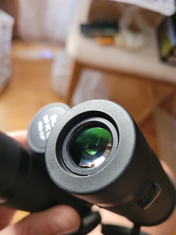

Zdjecie
Plik ściągnięto 1313 raz(y) 58,11 KB
Plik ściągnięto 1313 raz(y) 54,71 KB
abunidal
Nowy
Posty: 8
Skąd: Mrągowo
Wysłany: Czw 30 Lip, 2026
Co o tym sadzicie? Nie przeszkadza to w zaden sposob w obserwacji.

Jeśli nie da się wyczyścić, to bym zwrócił. Za dnia może nie przeszkadzać, ale pod słońce i na jasnych światłach w nocy może produkować artefakty świetlne. Tak samo jak poplamiona soczewka okularu.

abunidal...Widzę, że kupiłeś ten tańszy i słabszy optycznie model WPPC a nie WAED. Szkoda, bo jednak optyka w WAED jest na wyższym poziomie od WPPC i WAED jest trochę lepsza pod względem budowy.
Niemniej jednak zrób jak pisze kol _Tomek_, spróbuj delikatnie przetrzeć szkła, taką szmatką do szkieł okularów. Jak nie zejdzie to lornetkę odeślij do wymiany, zwłaszcza, że też piszesz, że mostek jest luźny co nie wróży nic dobrego, w dalszym użytkowaniu. Te ślady na szkłach to mogą być od rzęs np poprzedniego klienta. Kupiłeś lornetkę, prawdopodobnie z wyprzedaży lub ze zwrotu, ponieważ ten model nie jest już produkowany od końca 2024r, ale jeżeli wady, o których piszesz, nie przeszkadzają Ci, to ją sobie zostaw.

To na soczewkach jest zatłuszczeniem, tak jak @Jan55 napisał, ktoś jej już używał.
Do optyki warto mieć Izopropanol, ja nim filtry do obiektywów czyszczę, soczewki, elektronikę.
Po tym zabiegu wystarczy potem jeszcze tylko na sucho szmatką do okularów i będzie dobrze.

Nawet jak zejdą te plamy ze szkieł, to odesłałbym lornetkę, ze względu na luźny zawias mostka, ponieważ z czasem, ten luz powiększy się i lornetka stanie się bezużyteczna :cry: .
