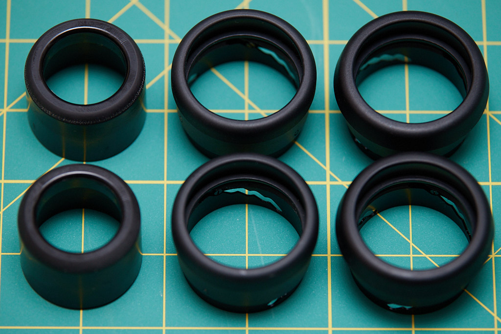

Postanowiłem jednak coś z tym zrobić. Stwierdziłem, że najlepiej będzie wykonać elastyczne nakładki, które zwiększą średnicę do 37 mm i wydłużą muszle 8 mm. Po otrzymaniu zgody od szefa na zrobienie tego w firmie odlewając tulejki z poliuretanu w foremce własnego projektu wziąłem się do roboty. Pierwsze próby wyszły nieźle, ale do ideału odrobinę zabrakło. Po pierwsze tulejki były odrobinę za luźne i dało się je za łatwo zsunąć, a po drugie miały ciut zbyt ostre krawędzie.
Drugi problem rozwiązałem łatwo: poszedłem do warsztatu, dorobiłem odpowiedni trzpień i na tokarce przeszlifowałem papierem ściernym zewnętrzną krawędź muszli z promienia 1.5 mm na 4 mm i było idealnie. Drugi problem wymagał zmniejszenia średnicy wewnętrznej poprzez przetoczenia trzpienia formy o 1 mm, co też nie było problemem. Jakoś jednak wypadało zagospodarować te już wykonane o większej średnicy.

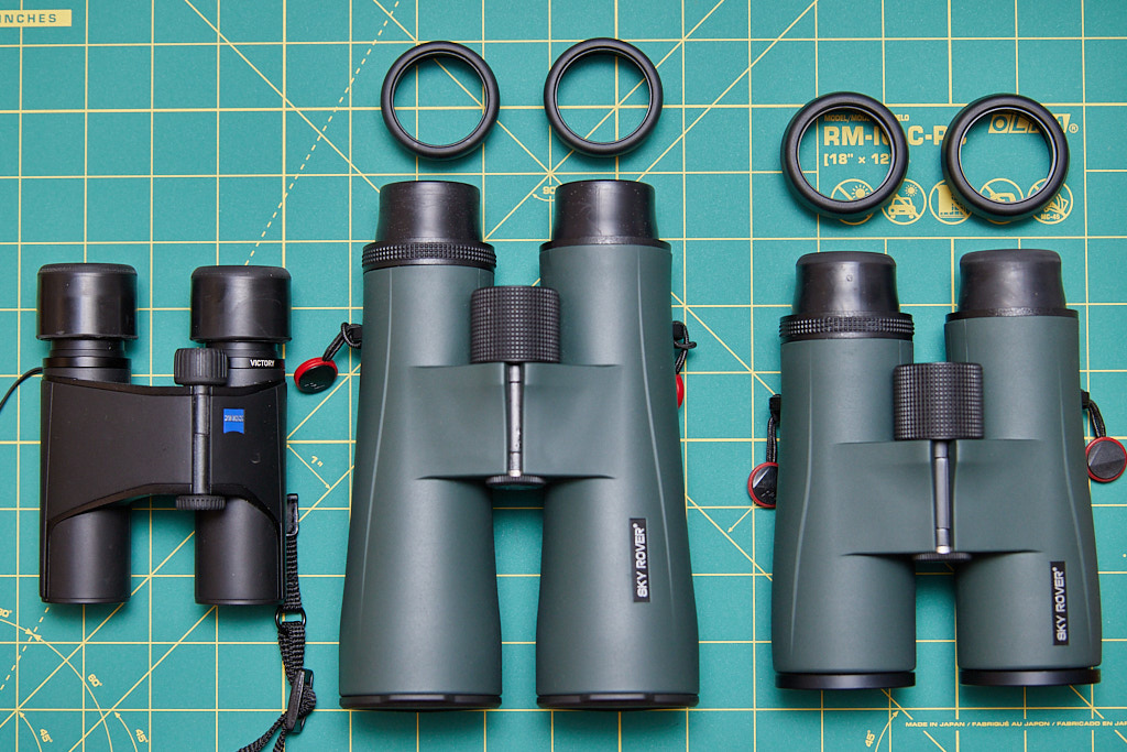

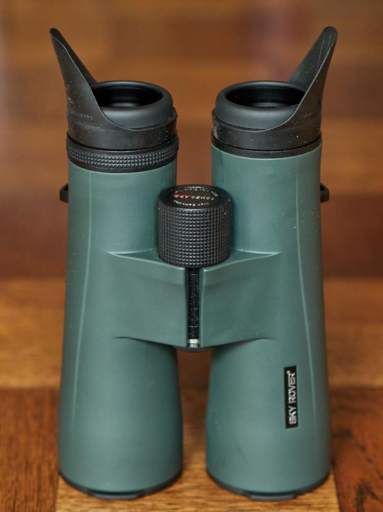

Tu wkracza drugi bohater tej historii, czyli mój SRBC 10x50. Ta seria z pierwszą generacją muszli ocznych była dla mnie bezużyteczna. Po wejściu drugiej kupiłem i było nieźle, ale nieidealnie. Radziłem sobie tak jak z Zeissem dodając nakładki Field Optics (większe), co pozwalało bardzo szybko ustawić lornetkę w najlepszej dla mnie pozycji. Mimo to nie mogłem ustawić odpowiednio małego rozstawu źrenic i traciłem część światła w nocy.

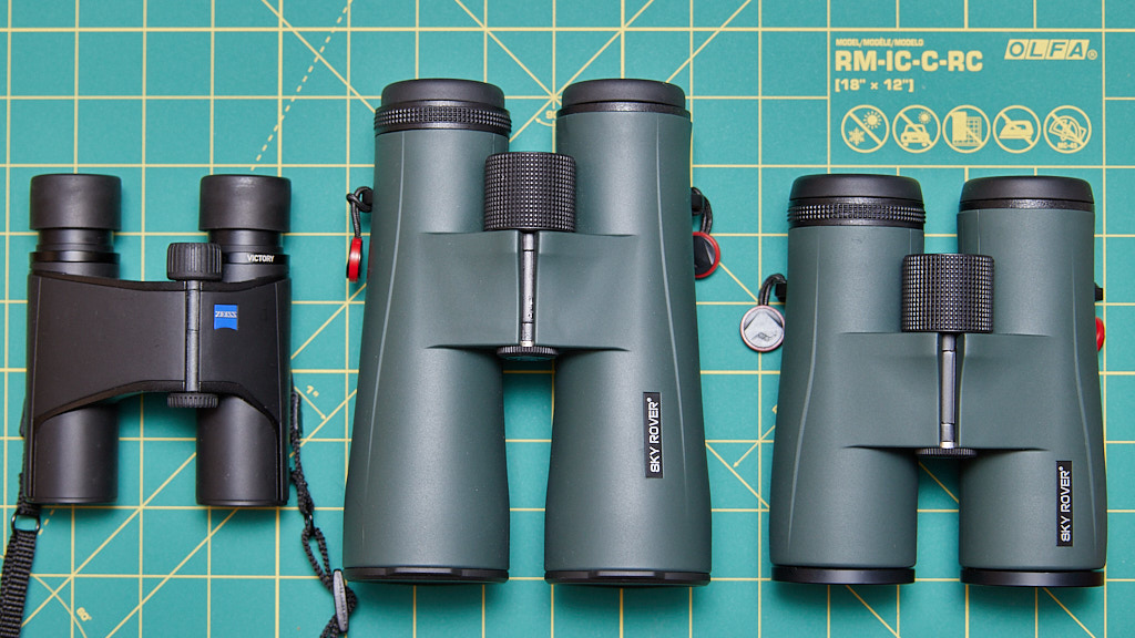

Podczas eksperymentu z moimi nakładkami do Zeissa okazało się, że po wykręceniu oryginalnych muszli te moje daje się naciągnąć wokół okularów i na wcisk regulować ich długość. Problem rozwiązany. W tej konfiguracji lornetka ustawia się idealnie przy moim oku natychmiast po przyłożeniu. Niedawno w teście nowego Swarka CL 8x30 Arek podał średnicę muszli poprzednika i było to również 37 mm. Teraz już wiem, jakie muszle są dla mnie najlepsze :grin:
Mając tę wiedzę od razu po pojawieniu się dostępności w Polsce zamówiłem SRBC 6x32. Przyszła z muszlami 3 generacji, które dla mnie są tragiczne. Dla zachowania ciągłości linii lornetki zrobili je stożkowe, przez co mają większą średnicą i nos znowu kompletnie mi się nie mieści. Na szczęści mogłem je odkręcić, założyć moje i mieć szerokokątną lornetkę, która leży przy oku idealnie :cool:

SRBC 10x50 z muszlami 2 generacji i nakładkami Field Optics Eye Shields

Od lewej: Zeiss VP 8x25, SRBC 10x50 z muszlami 2 generacji i SRBC 6x32 z muszlami 3 generacji

Porównanie moich muszli i SRBC 2 i 3 generacji

Efekt końcowy: Moje muszle na wszystkich 3 lornetkach. Oryginalne od SRBC powyżej dla porównania. Muszle na 10x50 jeszcze przed zwiększeniem promienia.
