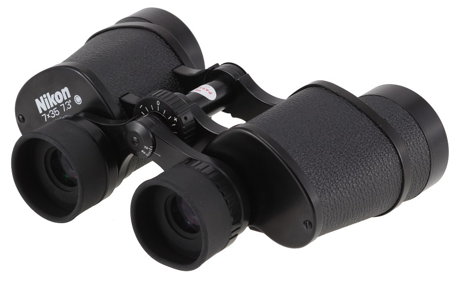

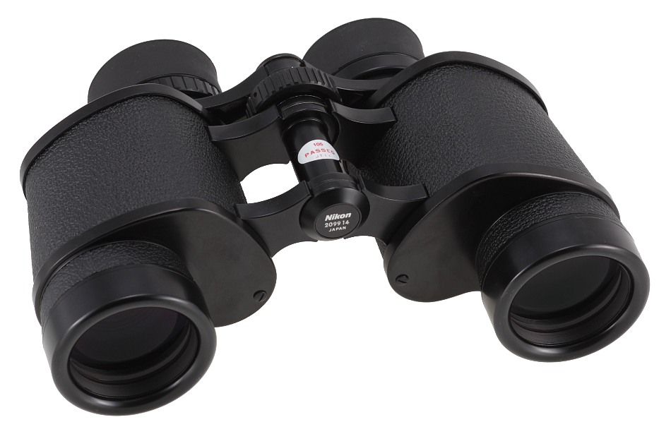

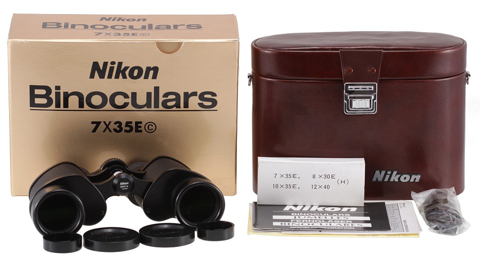

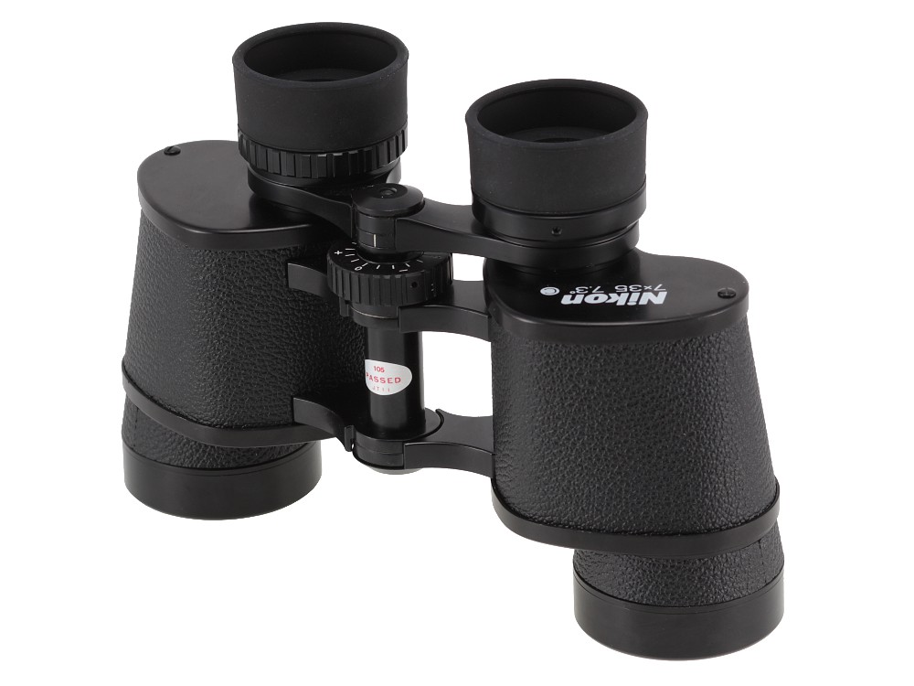

Nikon 7x35E Criterion
Ten model już pokazywałem, ale wtedy zdjęcia były gorszej jakości. Teraz zrobiłem mu nową sesję, zainspirowany tym jaką furorę ta lornetka zrobiła na ostatnim śniadanku lornetkowym.
Z dołączonych dokumentów wynika, że ten egzemplarz został wyprodukowany w 1991 roku.
Plik ściągnięto 3516 raz(y) 97,59 KB
Plik ściągnięto 3516 raz(y) 95,52 KB
Plik ściągnięto 3516 raz(y) 87,3 KB
Plik ściągnięto 3516 raz(y) 98,42 KB
