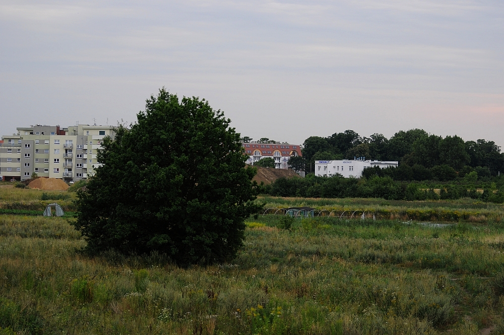

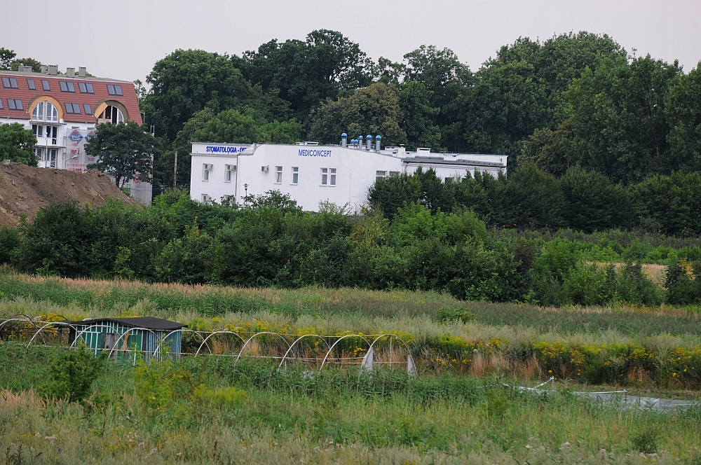

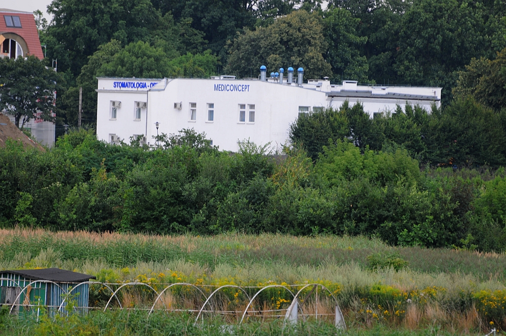

zgodnie z prośbą przesyłam zdjęcia na 70,200 i 300mm. Sorki że trochę ciemne, zachurzyło się lekko, poza tym troszkę pojechałem po gammie aby nie było mdłe. Obiekt (biały budynek) oddalony spokojnie o jakies dobre 200m jak nie więcej.
Plik ściągnięto 5594 raz(y) 698,57 KB
Plik ściągnięto 5585 raz(y) 687,63 KB
Plik ściągnięto 5585 raz(y) 598,98 KB
