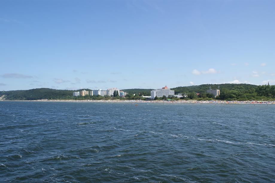

Witam, jestem nowy na forum i raczej nie zajmuję się profesjonalnie robieniem zdjęć, aczkolwiek od pewnego czasu mam problem, którego rozwiązania nigdzie nie mogę znaleźć.
Mianowicie mój aparat zaczął robić zdjęcia gorsze niż najtańszy na rynku kompakt, mam tu na myśli prześwietlanie zdjęć i dla porównania wstawiam zdjęcie wykonane rok temu i zdjęcie z tego roku, generalnie czas wakacji zdjęcia w dużym słońcu bez żadnych filtrów na obiektywie najczęściej trzaskane seryjnie "na automacie". i proszę o odpowiedź, dlaczego tak się dzieje, że kiedyś się dało zrobić zdjęcie normalne a teraz wszystko prześwietla ??

1/125sec to wydaje sie zbyt dlugi czas jak na przyslone 5.6 i sloneczny dzien. probowales innych trybow pomiaru niz multisegmentowy?

Przyznam szczerze, że przeleciałem już wszystkie możliwe konfiguracje aparatu i od pewnego czasu za każdym razem jest tak samo. Zdjęcia w jasny dzień są po prostu białe do przesady i nie mam zielonego pojęcia dlaczego. Zdjęcie robione przed chwilą w dość pochmurny dzień z czasem 1/4000 jest bardziej prześwietlone niż robione np: 1/250.

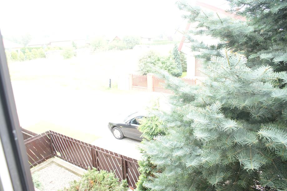

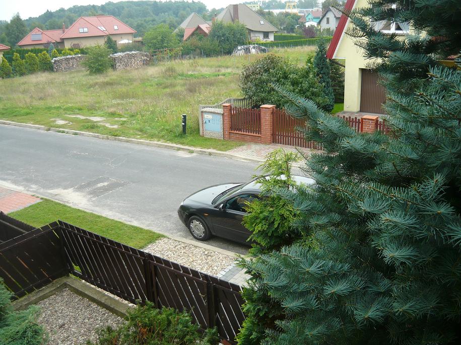

Ogólnie wszystkie porady przetestowane i nic, dalej to samo. Dla przykładu wrzucam zdjęcia z dzisiaj wykonane Sony A350 i Lumixem DMC-LS80. Tutaj chyba wyraźnie widać o co mi chodzi z prześwietlonymi zdjęciami.

ponuryy, masz w tej puszcze jakiś reset do ustawień fabrycznych? Jeśli tak, to spróbuj go użyć...
Druga sprawa. Zdjęcia prześwietlone mają:
Flash Off, Did not fire
Zdjęcie z wodą, z tamtego roku ma:
Flash Auto, Did not fire
W zasadzie to jedyne poważniejsze różnice w ustawieniach aparatu, z tego co na szybko porównałem.

ponuryy, czy to zdjęcie z Lumixa było zrobione w tym samym czasie co z Sony? Pytam bo według EXIFa zdjęcie z lumixa jest zrobione w 2008 roku i na dodatek w nocy. Jeśli zrobione w tym samym czasie, to jest raczej jakiś problem z migawką w Sony i bez serwisu się nie obejdzie, oba zdjęcia mają podobne parametry 1/250 iso 100 Sony f/4 a Lumix f/2.8, więc różnica nie powinna być aż tak duża a jak już to Sony powinno być ciemniejsze. Przysłona jest raczej ok i pomiar światła też, pozostaje migawka.

Widocznie w Lumixie jest nie ustawiona data i godzina, ale zdjęcia były robione jedno po drugim. Starałem się właśnie dla porównania, w Sony ustawić takie parametry jak w Lumixie, żeby pokazać jaka jest różnica i co mnie trapi w Soniaku. Szkoda, że wg. Was serwis wchodzi w grę bo chciałem tego uniknąć.
W menu jest tylko reset ustawień i reset trybów PASM oby dwa resety robione już chyba "milion" razy. Nic nie pomaga. A z kolei nigdzie nie znalazłem jakiejś sztuczki żeby całkowicie zresetować aparat tzw. hardresetem jak to ma miejsce np: w telefonach komórkowych.
