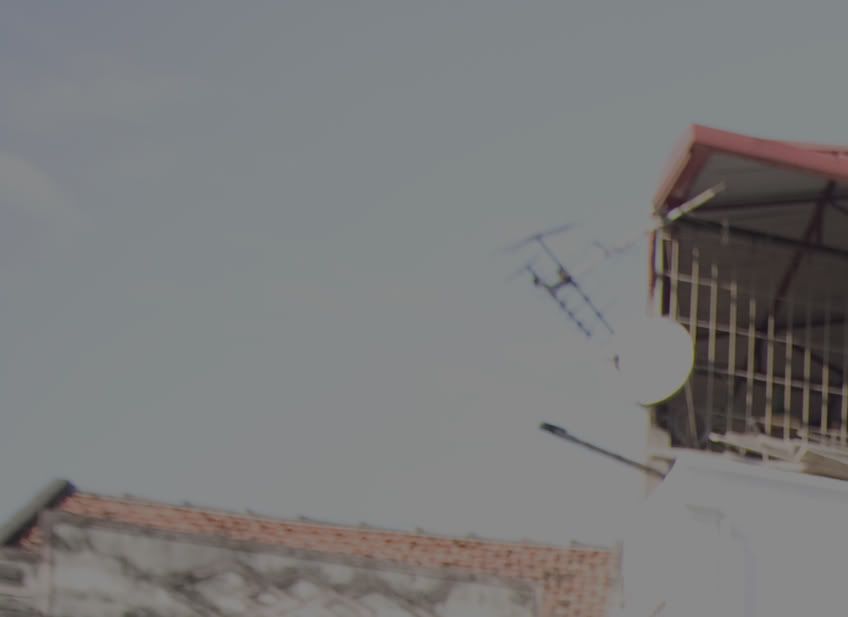

8-bit czy 16-bit jest zle.
Oryginalny obrazek - otworzony w 16-bit, zmiana na 8-bit, konwersja do jpg (nie czepiac sie jakosci bo to naroznik zdjecia 1:1)
Obrazek z camera raw, przekonwertowany bezposrednio z camera raw do jpg, expozycja -2
Obrazek z PS otworzony w 16-bit, expozycja na -2, zmiana na 8-bit, conversja do jpg

Otworzylem w ProPhoto, w 16-bit, w smart object i zwaszw jest jak powyzej :sad:
