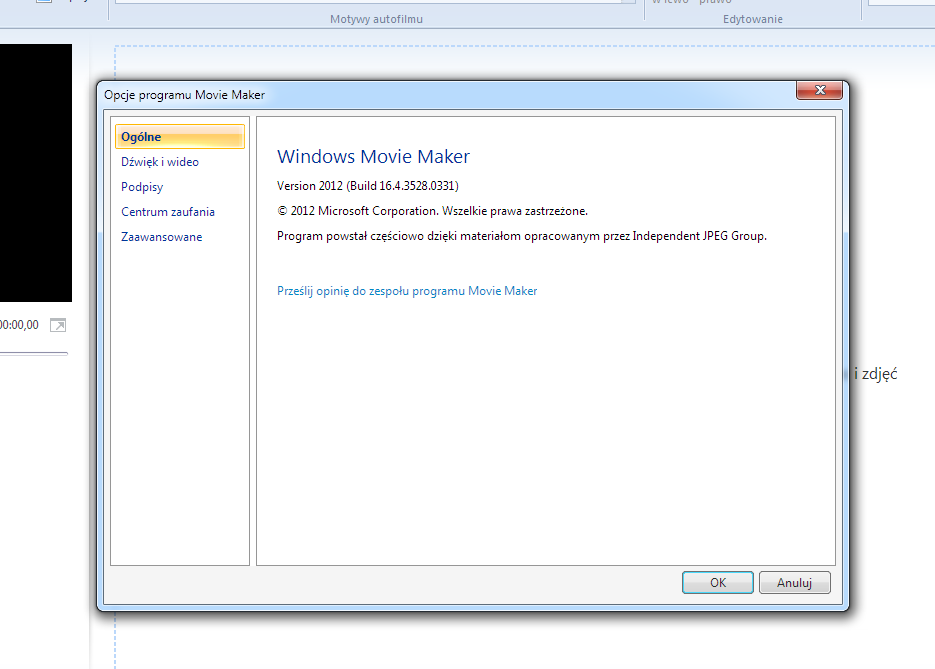

Jaką masz wersję systemu?
Plik ściągnięto 10914 raz(y) 33,14 KB

win 7 enterprise 64-bits
[ Dodano: Pon 25 Sie, 2014 18:22 ]
wyglada na to ze zainstalowalem jaks stara wersje, zaraz zrobie update. Teraz to sie nazywa Windows Essentials 2012

WMM 2.6 to był w ME lub 2000. Na lapku mam XP z SP3 i nawet tu mam WMM 5.1. Ten WMM 2012 jest w usługi Live. Live pobierasz darmowo w Windows Update, a podczas instalacji jest jednym ze składników usługi do zaznaczenia/odznaczenia.
EDIT:
Możliwe, że Windows Essentials. Jestem na starym lapku teraz :D
Usjwo
Optyczny
Pomógł: 25 razy
Posty: 4168
Skąd: Shanghai
Wysłany: Pon 25 Sie, 2014
Dziala, dzieki
