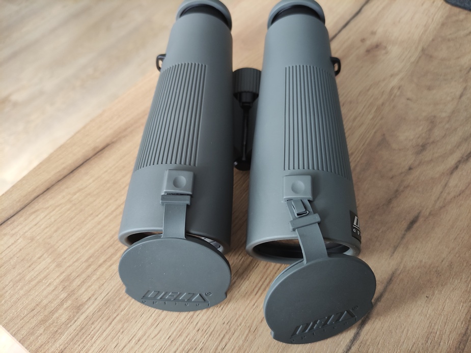

1) Nieprzymocowana zaślepka okularu (zał.1), po włożeniu nie trzyma się mimo, że nie jest urwana. Trzeba to jakoś odpowiednio włożyć czy w ogóle się z tym nie męczyć i dać szansę producentowi?

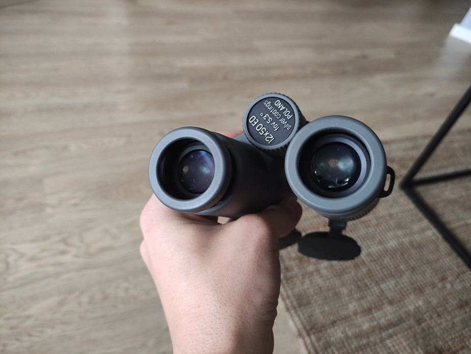

2) Mamy 10 stopni a lornetka przyszła totalnie zaparowana na wszystkich okularach i obiektywach (zał.2). Czysta fizyka zimnego auta kuriera czy jednak ewentualna wada nieszczelności?
3) Po odparowaniu (15min) ukazały się lekko zabrudzone okulary, naprawdę?
Czy to czasem nie oznaka, że jednak lepiej to odesłać i szukać innego egzemplarza?

pkt.1.-zapinanie pasków zaślepek w Deltach, to poroniony pomysł projektowy, podobnie jak w Bushnellach Nitro czy Forge, jeżeli nie trzymają tych pasków to zwróć.
pkt2.-zaparowanie zewnętrzne szkieł to normalna sprawa, wynika z temperatury w transporcie (magazyny, transport samochodowy itp)
pkt3.-jeżeli są zabrudzenia na szkłach, to może to być lornetka ze zwrotów
Moim zdaniem jest nieszczelna. Zdjęcia robiłeś w pokoju, gdzie pewnie jest temp. pokojowa. Zewnętrzne zaparowanie powinno, w takich warunkach, zniknąć po kilkunastu (kilkudziesięciu?) sekundach, a nie utrzymywać się przez kwadrans.

Wszystkie te kwestie powodują, że bez sentymentu zleciłem już zwrot i w poniedziałek przyjeżdża kurier.

Zatyczki można zamienić miejscami, może wówczas będą się trzymać? Można też wkleić lub dokupić inne, np Opticron produkuje w bardzo różnych rozmiarach, sam kupowalem. Porządnie wychłodzona lornetka może parować z zewnątrz nawet kilkukrotnie po przetarciu, wewnątrz oczywiście nie ma prawa, bo po to wypełnia się ją gazem obojętnym. Brudne okulary - przetarlbym najpierw szmatką i płynem, tak jak zwykle, żadnego szorowania.

Dobrze zrobiłeś ze oddałeś. To prosty sposób, z którym Delta nie robi problemu... a po co się stresować. Sądzę, że gdyby pasowało Ci powiększenie lornetka by się sprawdziła. Wątpię by była wadliwa choć "macana" na pewno (tak samo wyjmowałem z pudełka nową, zaparowaną a dekielek to dla mnie detal). 12x to już powoli sprzęt kwalifikowany. Musi spasować. Mam Nikona o tych parametrach i jestem zadowolony choć znacznie częściej korzystam z 10x i 8x. Kowa powinna być dobrym wyborem.
