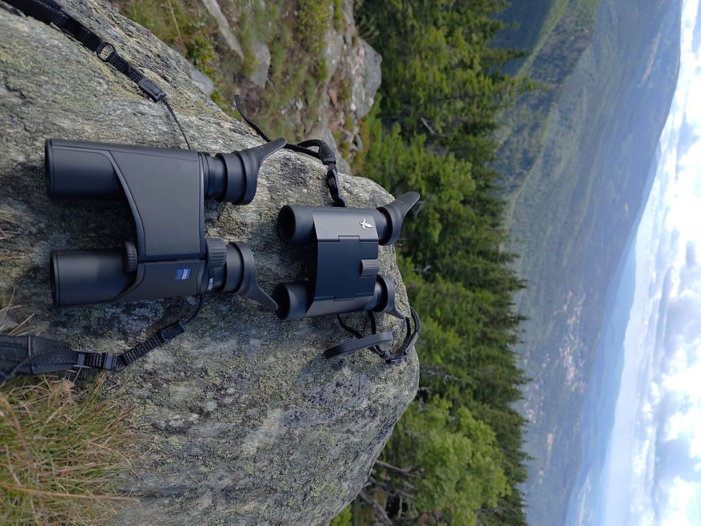

ppv, przypomniałeś mi o tym wątku i fakcie, że jeszcze miałem kilka rzeczy napisać. Na pisanie i porównania jeszcze będzie czas, ale na razie zdjęcie.
Tytułowe lornetki w naturalnym środowisku:
Plik ściągnięto 4505 raz(y) 160,86 KB
