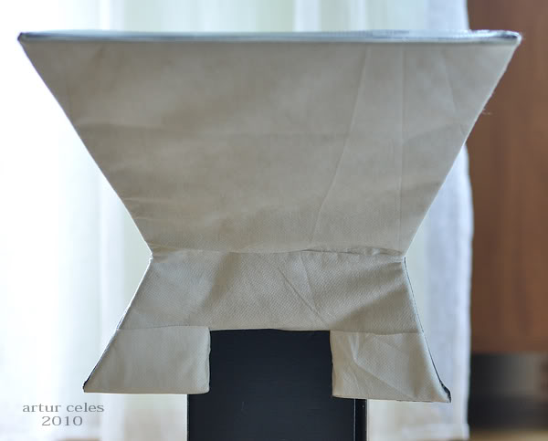

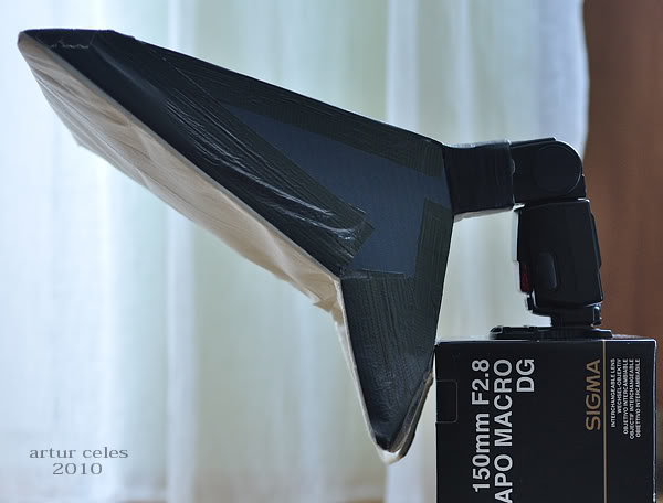

A nie lepiej i taniej użyć lampy systemowej, która tak czy siak się przyda i do innych zastosowań, a do makro zrobić sobie do niej dyfuzor hand made?

komor, to może być dobre, ale strasznie dużo majdanu. Tak jak napisał dr11, to ma rację bytu do obiektów statycznych, albo baaardzo wcześnie rano jak owady są jeszcze w letargu. Według mnie dobrze pomyślany dufuzor na lampę systemową daje najwięcej swobody i jest najwygodniejszy. Właśnie jestem w fazie budowy dyfuzora na ten sezon. Powinienem go zrobić do końca tygodnia to wrzucę fotkę.

Co do dyfuzora to coś w podobie:
[ Dodano: Sro 13 Kwi, 2011 22:18 ]
Właśnie jestem na etapie budowy w oparciu o ten koncept. Efekt myślę będzie dobry ze względu na sporą powierzchnię i jednocześnie poręczność i mobilność zestawu.
