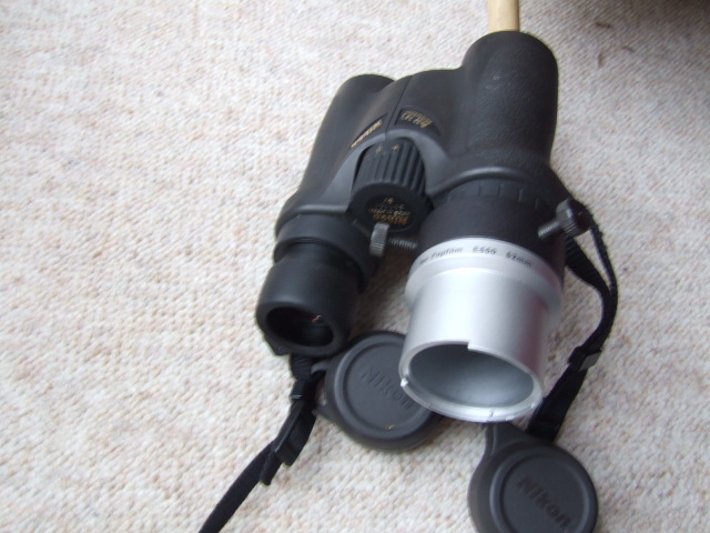

Wicher, nagrywanie to zaden klopot. Lornetka jest bardzo dobrym konwerterem x8. Ta technika to digiscoping, a w przypadku lornetek mowi sie czasem o binoscopingu. Tzn. potrzebujesz niewielkiego kompaktu posiadajacego mocowanie tulei filtrowej (w moim przypadku 50-100zl). Obecnie o takiego coraz trudniej (moj Fuji E900 to ok. 200zl), oraz F-adaptera (ok.100zl) i czasem pierscienia (30zl) ktory pogodzi ich gwinty i gotowe. Jesli maja to byc filmy to od lornetki lepsza jest luneta, bo i tak trzeba rzecz postawic na statywie a wtedy sie latwiej operuje.
Sam tak robie zdjecia lornetka 8x32 z reki, a filmy wlasnie przez lunete.
binoscoping: Nikon 8x32 HG + F-adapter + Tuleja Fuji E900
Plik ściągnięto 4514 raz(y) 114,67 KB

O kurcze, tego nie wiedziałem,nie doczytałem... muszę posprawdzać, może się uda to pomontować z moim Nikonem D90 ;)

Na pewno sie nie uda. Bo to nie jest maly kompakt :(
Jak dokrecisz do gwintu filtrowego w obiektywie lornetke, to wyrwiesz ten gwint z oprawy, a oprawa ta najczesciej sie jeszcze obraca przy pracy AF lub zoom. Poza tym duza soczewka obiektywu bedzie winietowac.
Sa specjalne mocowania, np. tu konfiguracja Swarovski 80 + Pentax K7 + limited 70:
http://www.youtube.com/watch?v=5Ukvy_RSyOY
Z powodu lunety, duzej soczewki ocznej okularu i specjalnego adaptera za kilka stow) jest to jednak baaardzo droga opcja (12kzł + aparat obiektyw i statyw). Szkoda zachodu z lustrzanka.
